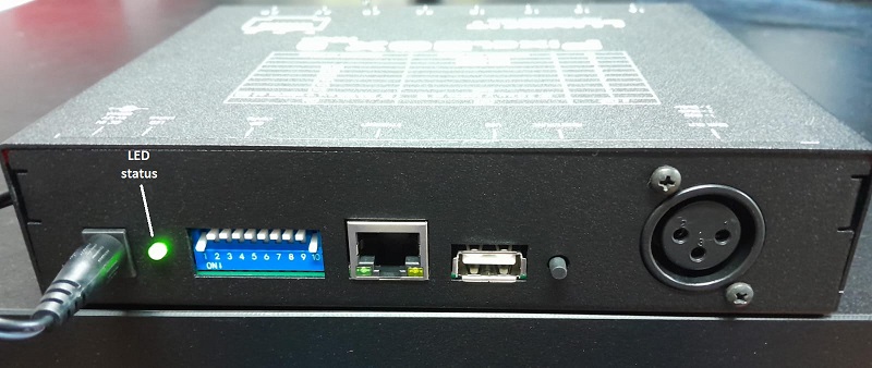

Passo 1: Controlador Pixelbox

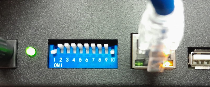

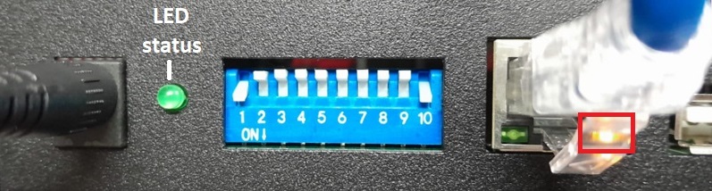

Com a interface ligada, verifique os LEDs do conector de rede, os mesmos devem estar apagados. O LED 'status' deve estar sempre aceso.
O importante aqui é que quando o cabo de rede for conectado na interface (e estiver conectado em um computador), algum dos LEDs do conector de rede acenda/fique piscando, podendo ser o verde e/ou o laranja.
Assim que a Interface PixelBOX indicar que tem conexão de rede, seguimos.

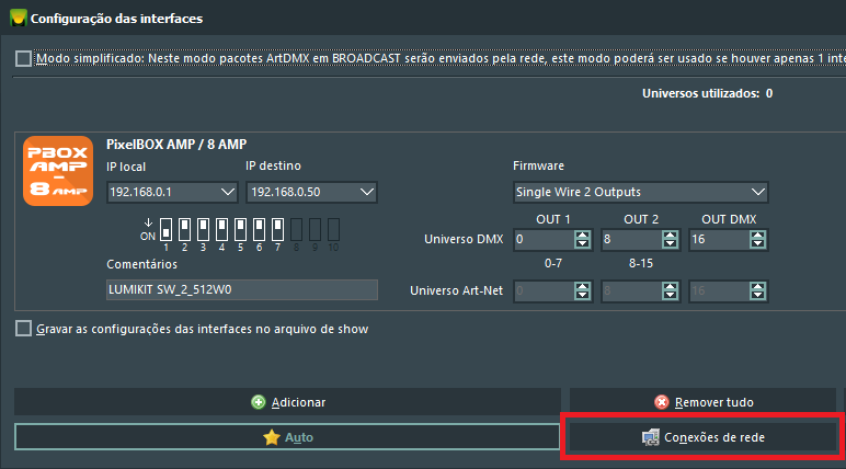

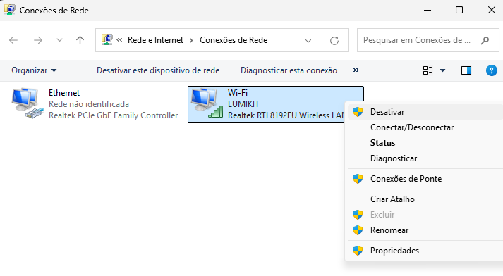

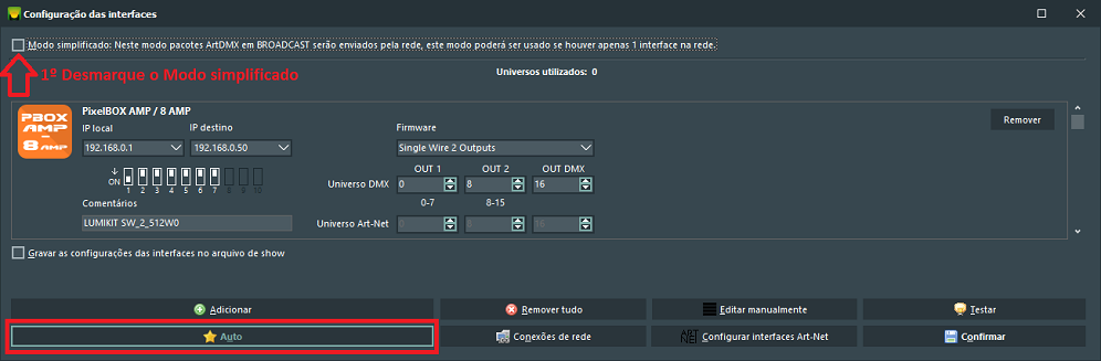

Opcionalmente, há um atalho no próprio Lumikit SHOW para este mesmo local que exibe Conexões de Rede. No Lumikit SHOW, clique no menu superior direito em 'INterfaces' > 'Configuração das interfaces' > 'Conexões de Rede'

Lembrando também que assim que você alterar as chaves DIP da interface, a mesma precisa ser religada para efetivar a mudança.

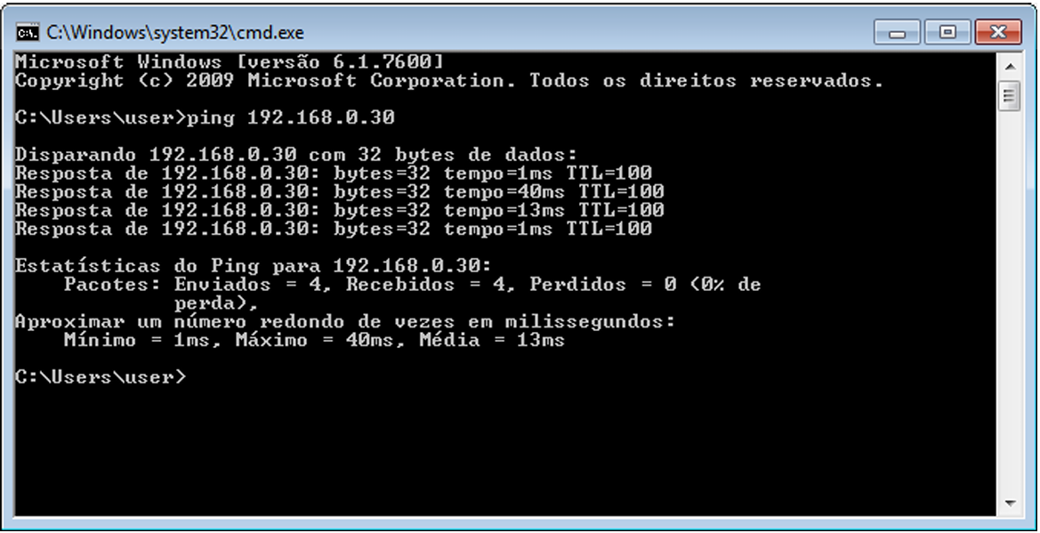

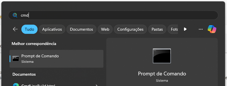

Então digite ping 192.168.0.50 (ou ping [IP_DA_SUA_INTERFACE]):
Ao clicar em confirmar, o LED 'status' da interface deverá ficar sempre apagado.
