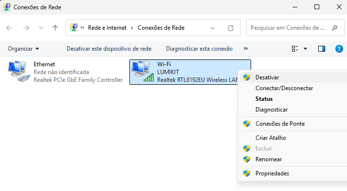

O importante aqui é que o endereço IP do computador esteja corretamente configurado para ficar compatível com o endereço IP da interface PixelBOX (ou vice-versa). Os endereços IP usados têm que estar na mesma faixa de IP, e serem endereços IP únicos na rede (não pode haver o exato mesmo endereço IP na rede que eles estão ligados).
Por padrão a interface PixelBOX é enviada com o IP 192.168.0.50, precisando somente configurar o endereço IP do computador.
Se o endereço IP da interface PixelBOX não estiver em 192.168.0.50, isto não será problema. Você pode ou mudar via chave DIP para 4 faixas de IP diferentes, ou mudar o IP do computador para ficar compatível com o da interface.
Exemplo correto: IP computador 192.168.0.10, IP interface 192.168.0.50, aqui o computador e a interface estão na mesma faixa de IP e com IPs únicos, haverá comunicação entre interface e computador.
Exemplo incorreto: IP computador 192.168.0.30, IP interface 192.168.0.50. Neste caso os dois equipamentos estão na mesma faixa, porém com o mesmo endereço IP (ambos final 50), desta forma haverá conflito de dados e não haverá comunicação entre os dois.
Exemplo incorreto 2: IP computador 2.0.0.5, IP interface 192.168.0.50. Neste caso os dois equipamentos estão em faixas diferentes, não haverá comunicação entre os dois.

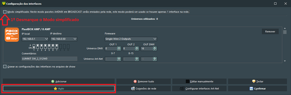

Opcionalmente, há um atalho no próprio Lumikit SHOW para este mesmo local que exibe Conexões de Rede. No Lumikit SHOW, clique no menu superior direito em 'INterfaces' > 'Configuração das interfaces' > 'Conexões de Rede'

Ao clicar em confirmar, o LED 'status' da interface deverá ficar sempre apagado.
