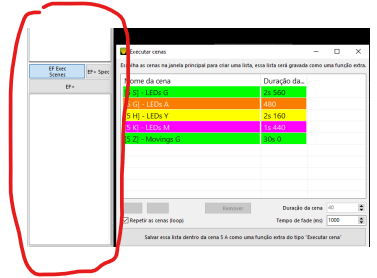

Bom dia,
Não estou conseguindo mais visualizar ou adicionar funções extras dentro da cenas.
Imagem
A lista de funções que fica abaixo dos Meus grupos no WIC, normalmente eu via as opções EF+, EF Exc Scenes e EF+ Spec, mas agora não está mais mostrando.

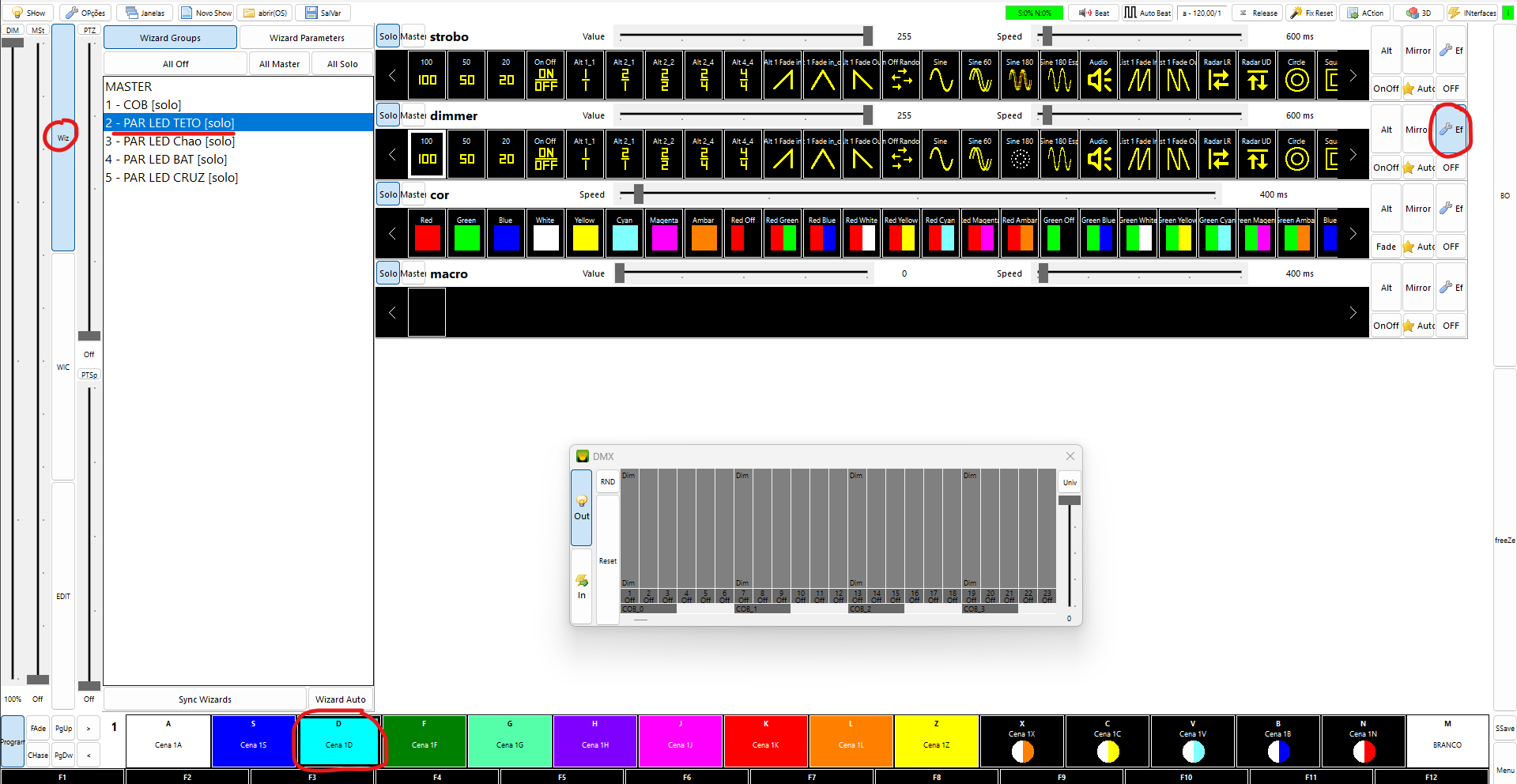

Dando uma conferida por cima, e nas cenas, parece que algumas foram criadas pelo Wizard "Wiz", e outras pelo EDIT (assumimos isso por processo de eliminação, pois não aparecem no Wiz nem no WIC).
Aqui uma das cenas que é possível ver como foi criada, aparentemente pelo Wiz.
cena criada pelo wizard wiz
E outras pelo EDIT, como é possível analisar na Janela DMX (as barras azuis indicam que foram criadas pelo EDIT).
cena criada pelo edit

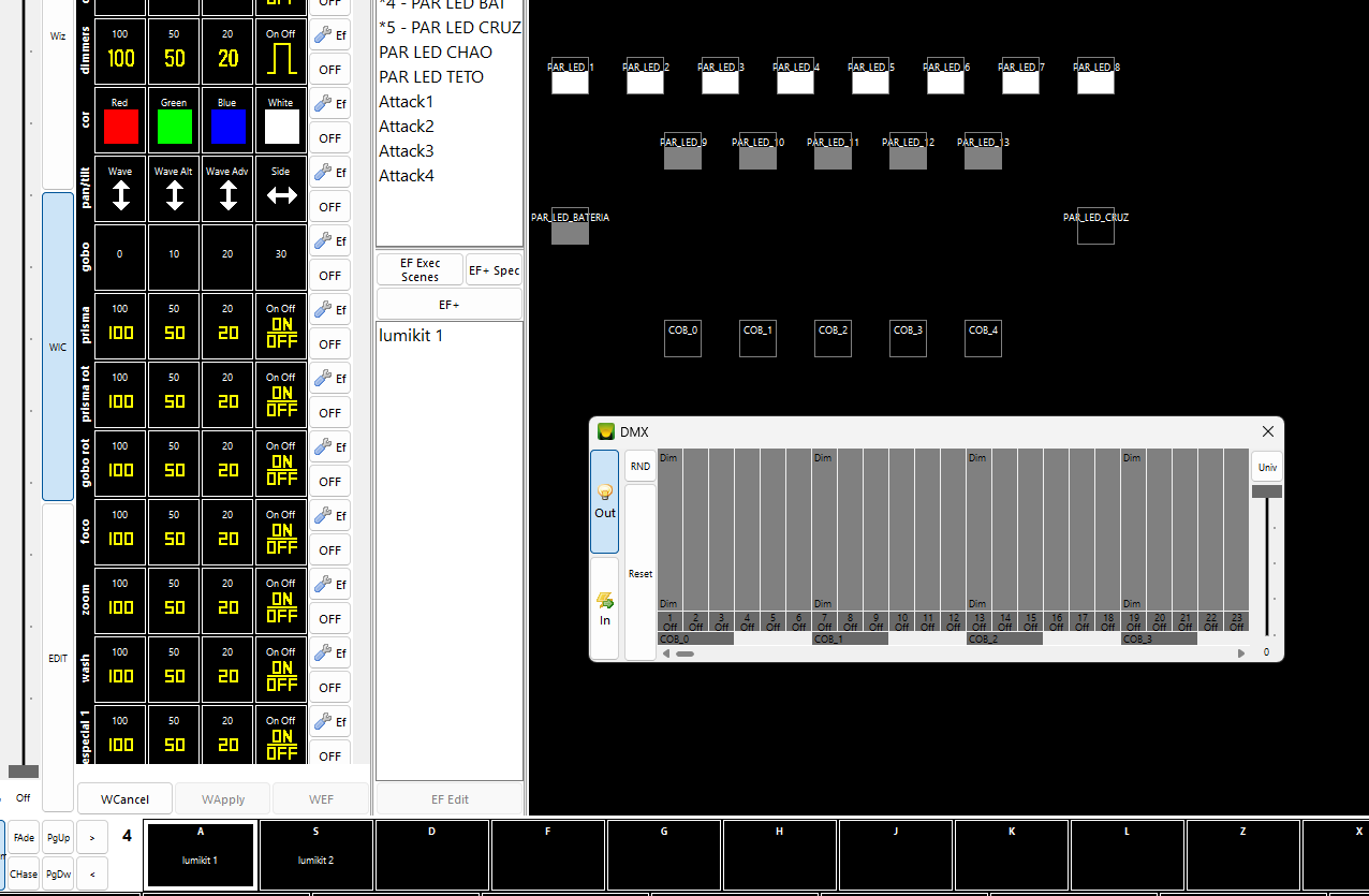

Criamos outras 2 cenas na página 4, ambas pelo WIC, e ambas aparecem certinho o que e como foi feito. Mesmo salvando, fechando e abrindo, continua lá tudo certo.
cena criada pela lumikit

Não, acho que não me expressei bem:
Essa janela para adicionar que não aparece para mim no SW:
Antes aparecia normal.

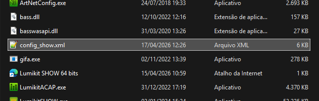

Se mesmo assim não resolver, navegue até a pasta de instalação do programa, encontre o arquivo "config.xml" e exclua-o.
arquivo config
Ao abrir o programa deve estar de volta aquela parte do Wizard.

Funcionou excluido o xml!!
Muito obrigado pelo excelente suporte aqui e no insta :D :D :D :D !!
