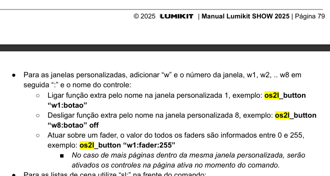

Estou utilizando o Virtual DJ com o OS2l já tem um tempo, mas nunca consegui entender qual é o comando que eu preciso fazer para que eu consiga fazer o fader ir de 0 a 255, mas aos poucos. Os vídeos só passam que é possível comandar o fader. Pra fazer isso eu precisaria enviar uma série de comandos que vão de 0 até 255 pra conseguir fazer esse fade?

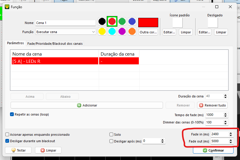

Você pode fazer com que este comando chame uma cena ou função extra, e nesta você pode colocar um fade in ou fade out, conforme desejar; desta forma conseguirá chegar no valor que precisa, gradativamente.

As mesmas coisas que você faz por uma Função Extra, você consegue fazer também nos CUEs e nos botões das Janelas Personalizadas.odanielromanelli escreveu: 16 Mai 2025, 16:31 Fala Dimitri, tudo bem?
Quando se faz pelas cenas, tudo bem!
Existe alguma possibilidade de conseguir fazer isso pela janela personalizada? Pois é por onde eu estou controlando 100% com o OS2l
Em um botão na Janela Personalizada, abra a edição do mesmo.
Então no canto inferior direito, você verá as opções "Fade in" e "Fade out".
O fade in ocorre toda vez que a função é chamada; ele faz uma transição na entrada da cena por exemplo.
E o fade out ocorre toda vez que a função é desligada; ele faz uma transição na saída da cena.
E então você faz o mapeamento do botão OS2L, conforme o manual do Lumikit SHOW; no caso do exemplo acima, seria: os2l_button "w1:Cena 1" (o nome do botão tem que ser exatamente igual).
