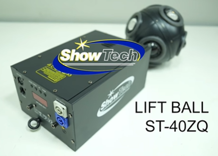

Olá, pessoal! Aqui é o Gabriel. Recentemente, um colega me pediu ajuda para criar uma Fixture para o Lumikit. Trata-se de uma "Lift Ball", com vários canais que permitem controlar diversas partes e cores.
Como os canais são bastante detalhados e há muitas variações de cores, a melhor solução que encontrei foi dividir esse aparelho em 4 Fixtures: uma para controle dos fachos, uma para controle da cor de fundo e duas para controle das bordas de LED.
Em anexo, deixo um Show já configurado. Recomendo utilizar a opção "Importar de .show" caso queiram trazer essas Fixtures para um Show já existente.

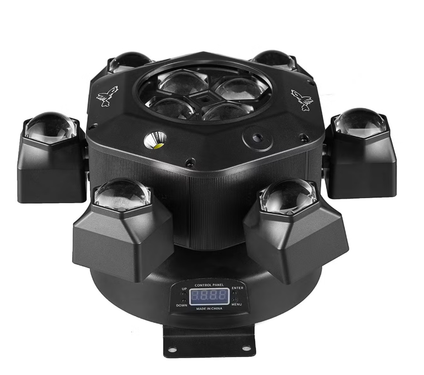

Fala, pessoal! Gostaram do nome desse aparelho de luz?
Hoje surgiu aqui no suporte uma pergunta bem interessante e resolvemos compartilhar com vocês.
A dúvida é: como configurar um aparelho desse tipo dentro do Lumikit SHOW?
A primeira coisa que precisamos ter em mente é que esse tipo de aparelho é, na verdade, uma composição de vários outros aparelhos. Em outras palavras, ele possui partes móveis no centro, partes móveis externas, LEDs, lasers e assim por diante.

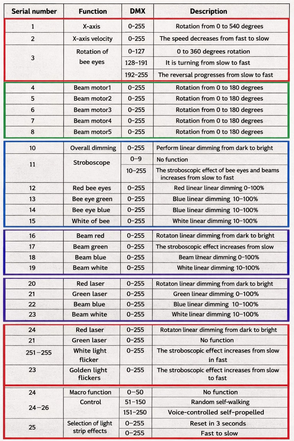

Analisando a tabela de canais que nos foi fornecida, encontramos o seguinte:
  • Canais de movimento da parte central;
  • 6 canais individuais para os movimentos da parte externa (BEAMS);
  • Canais de controle RGB dos LEDs internos, dos BEAMs e dos LEDs externos.

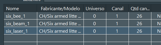

Optamos por criar 3 aparelhos dividindo de forma logica as funcionalidades.
Pontos importantes
  • Não é possível simular esse tipo de aparelho em 3D. No Lumikit SHOW conseguimos simular apenas os tipos básicos de aparelhos (moving head, par LED, etc.);
  • O movimento dos BEAMs externos será feito através dos DIMMERS, o que abre várias possibilidades interessantes de movimento (ondas, um BEAM por vez, sequências, etc.);
  • Não conseguimos colocar todas as funcionalidades em apenas um aparelho. Por isso, optamos por dividir a configuração em 3 aparelhos, ficando da seguinte forma:
