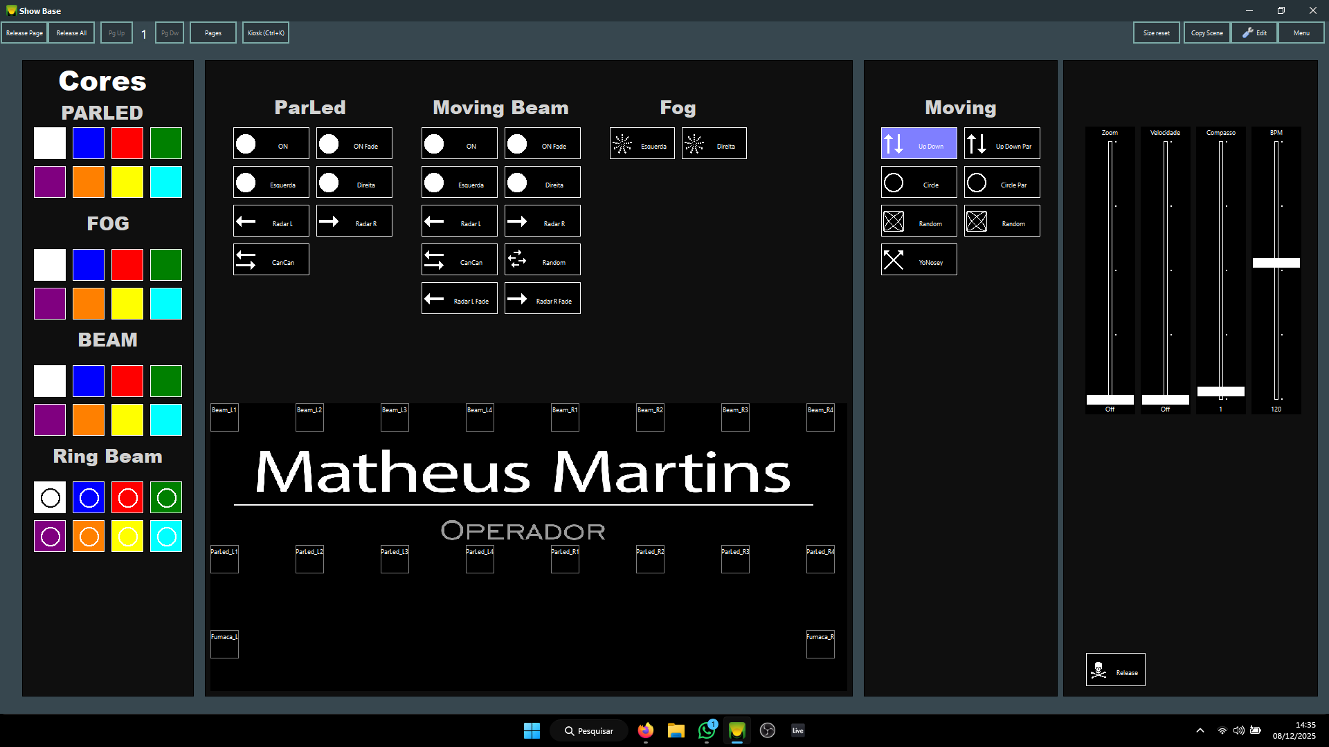

E também algumas adições na janela personalizada:
1. Uma guia de Layers para você nao colocar um botao sem querer atrás de um painel (as vezes acontece sem perceber, e vc fica ali com o botao "invisivel".
2. Adição de TAG ao copiar uma janela de texto (Todas as vezes que duplicamos uma janela de texto, ela vem transparente, vc tendo que "encontrar" por acaso onde está ela. A adição seria ela simplesmente vir com um texto incluso, nem que seja "texto" escrito, ou ela vir igual a janela duplicada).
3. E também uma "padronização de tamanhos" nos elementos da janela pesonalizada. Toda vez q eu vou criar um botao novo, tenho que ficar alinhando ele com o anterior e mudando o tamanho, ou até mesmo duplicar o botao para ele ter o mesmo tamanho, e somente adicionar a ele uma função nova. Se possivel, toda vez q criar um botao, painel, ou algo semelhante, ele vir com a opção "ter o mesmo tamanho do anterior" para assim agilizar o processo de criação e edição de uma janela personalizada. Daria pra fazer até como se fosse um extra na janela de opções, para quem nao quiser usar. Eu estou usando uma tela touch, e sempre fico redimensionando os botões para eles ficarem da forma mais eficiente.
4. Se possivel, um jeito de selecionar todos os botões de um local, e mudar os parametros deles em conjunto (Grupo de ativação, cor do botão, figura, dentre outros) para poder facilitar também na edição da janela personalizada. Todas as vezes q eu vou fazer uma janela, tenho em torno de 4-6 grupos de "somente um ativo", e eu nunca sei em qual local to usando eles, e acabo tendo que ou fazer uma parte escrita dentro da janela com "grupo 1 - Beam, Grupo 2 - Parled Frontal, Grupo 3 - Parled traseiro, Grupo 4 - COBs centro, Grupo 5 - Cobs Fundo" dentre outros. A função de selecionar vários ja existe, para movimentar, basta poder fazer com que os grupos sejam agora editáveis. E junto a isso, colocar nome aos grupos após utilizados, seria simples e bastante útil.
Minha janela personalizada como exemplo

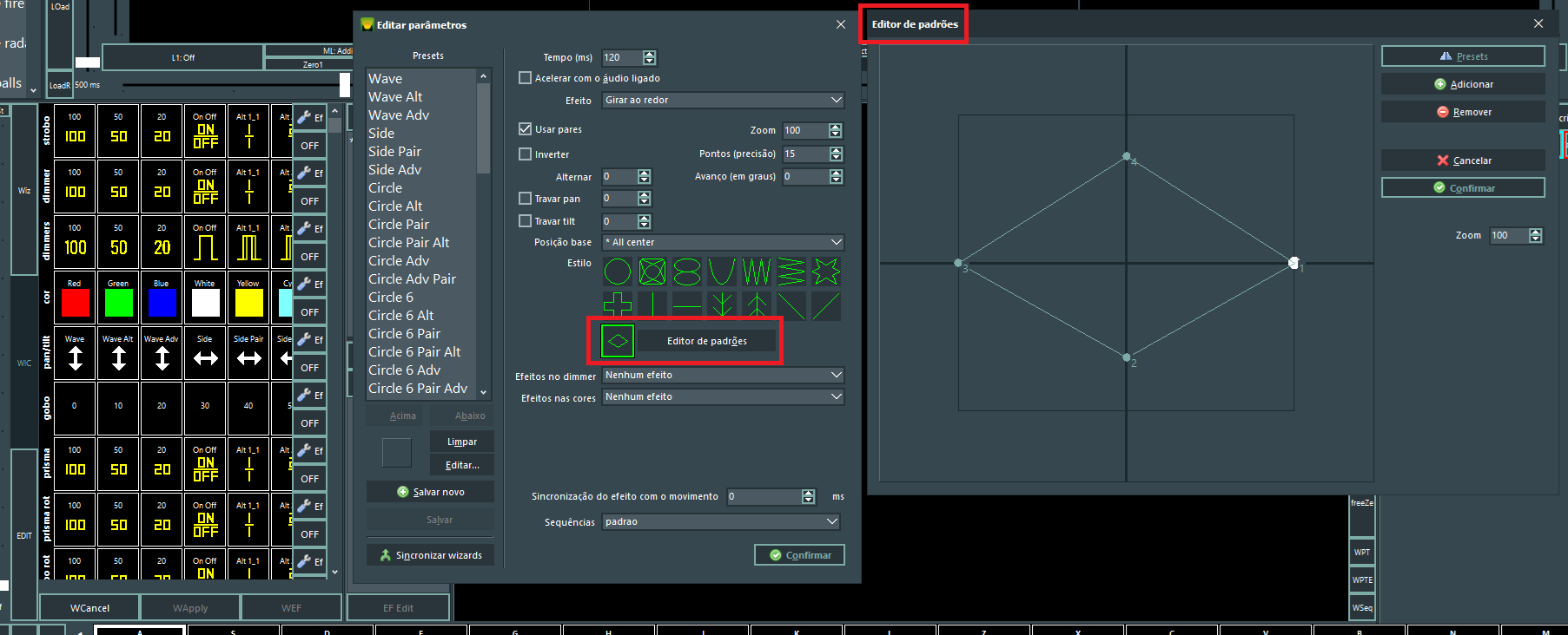

Matheus Martins escreveu: 08 Dez 2025, 14:22 Porém, acho que uma adição interessante que temos nos demais programas, inclusive no freestyler, seria uma forma de desenhar o movimento, para que assim fique mais dinamico.
As vezes queremos fazer um movimento oval, e fica impedido no programa, a somente circulos.

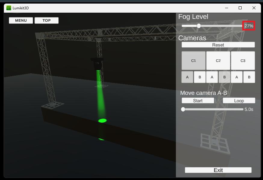

E um adendo do lumikit 3D, está com um bug na ultima versao, todas as vezes q eu abro ele, tenho q recolocar o valor do FOG sempre. Teria como corrigir, e também adicionar um "valor" ao fader também? para poder assim, eu colocar em todos os computadores, um valor de fog "ideal" para mim.

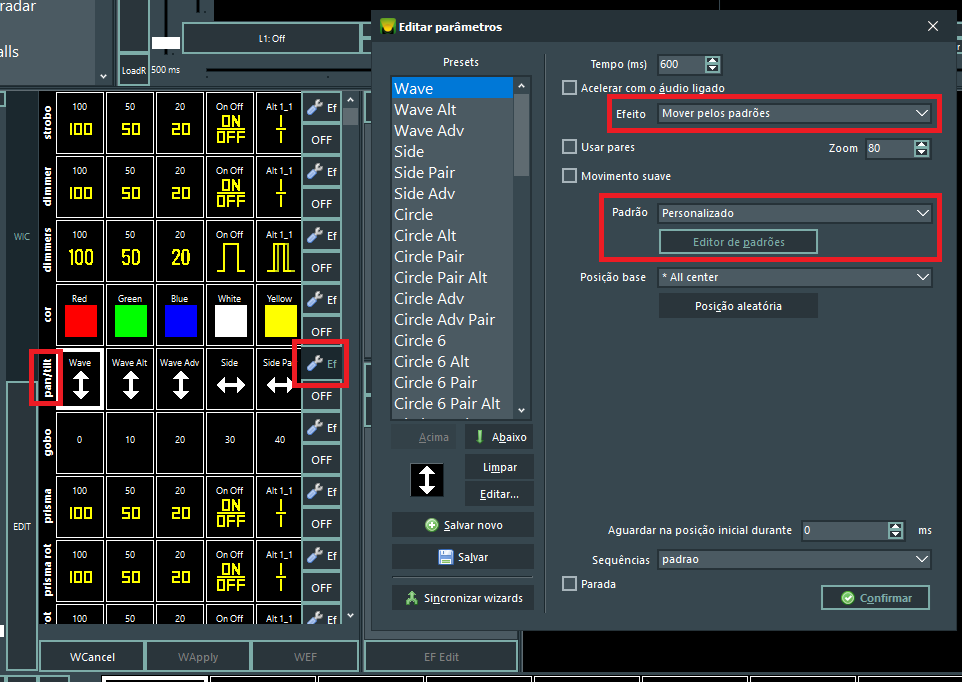

1. Sobre a primeira questão, de "desenhar os efeitos" de movimento pan e tilt.
O Lumikit SHOW já tinha essa opção, desde quando o Wizard foi criado, lá na versão 5.6 se não me engano.
Ficava no efeito "Mover pelos padrões", botão "Editor de padrões", do Wizard de Pan e Tilt.
Ele permitia você criar vários tipos de padrões personalizados. Aqui um exemplo de uma forma oval.

No Lumikit SHOW 2026 esta funcionalidade ainda existe, porém foi melhor integrada e simplificada.
2. Sobre a segunda questão, do valor do fog no 3D externo.
Na versão 2026 do visualizador 3D externo, foi implementada uma alteração para que o valor do fog que você deixou, fique salvo. Ou seja, se deixar o fog em um valor, fechar o 3D externo, e reabrir o 3D externo, o fog estará com o mesmo valor.
E também, agora é possível conferir o valor do fog em porcentagem.
