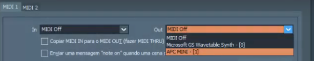

Olá, para ativar os LEDs precisa ir no menu superior direito em ACtion> MIDI, selecionar a saída/OUT da sua controladora - é esse OUT que possibilita o Feedback
Selecionando a sua controladora, marque a opção 'Feedback ativado'

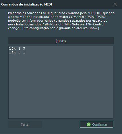

Sabendo a localização dos botões e qual comando os acende, o próximo passo para ligar os LEDs ao inicializar o controlador será desativar o botão Feedback
Clique em 'Comandos de Inicialização MIDI'
Digite os valores correspondentes, depois clique em Confirmar.
Com isso conseguirá que sempre acenda os botões de qualquer controladora.
