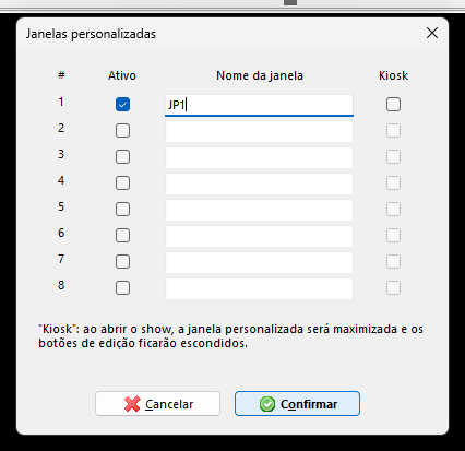

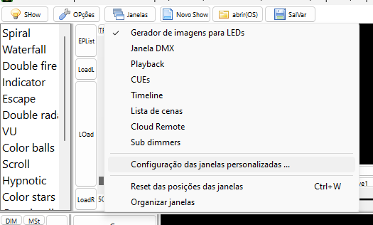

Como este show não tem uma Janela Personalizada criada, vou criar a minha, clicando no botão Janelas > Configuração das janelas personalizadas ....
E então habilitando a primeira, e dando um nome pra ela.

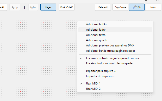

Então vou ativar o Modo Edição desta Janela Personalizada clicando no botão Edit para adicionar o nosso fader.
Com o botão direito do mouse, adicionamos o fader.

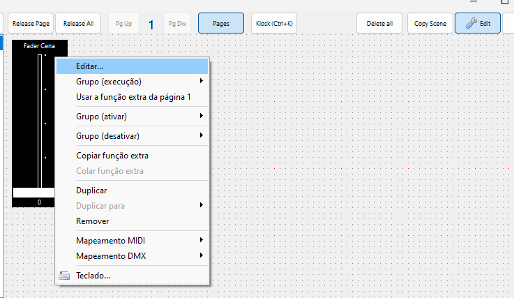

Então clicamos com o botão direto no fader, e selecionamos a opção Editar...

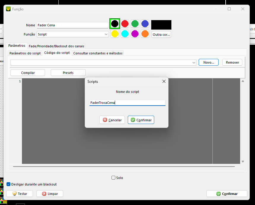

Na janela da função do botão que vai abrir, dê um nome descritivo para o fader (por exemplo "Fader Cena") e selecione a função Script.
Então entre na aba Código do script e clique no botão Novo.... Dê um nome que descreva o que este script faz. Aqui vou dar o nome de "FaderTrocaCena".

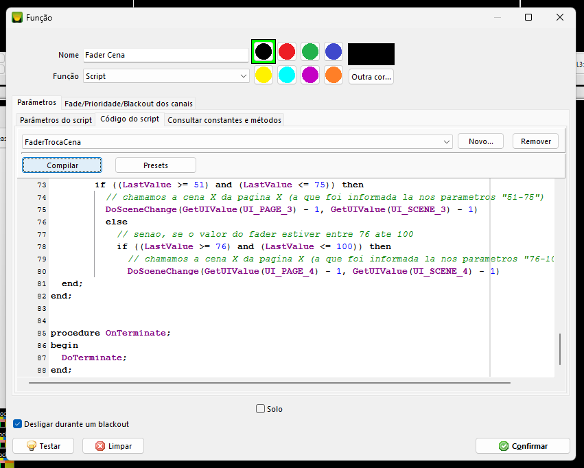

Copie o código abaixo, e cole ali na caixa de texto do script (ele também está disponível em arquivo .lumiscript, confira nos anexos da publicação):

Então clique no botão Compilar.
Se você copiou errado, aparecerão mensagens de erro. Se este for o caso, confira o passo a passo novamente e refaça o processo corretamente.

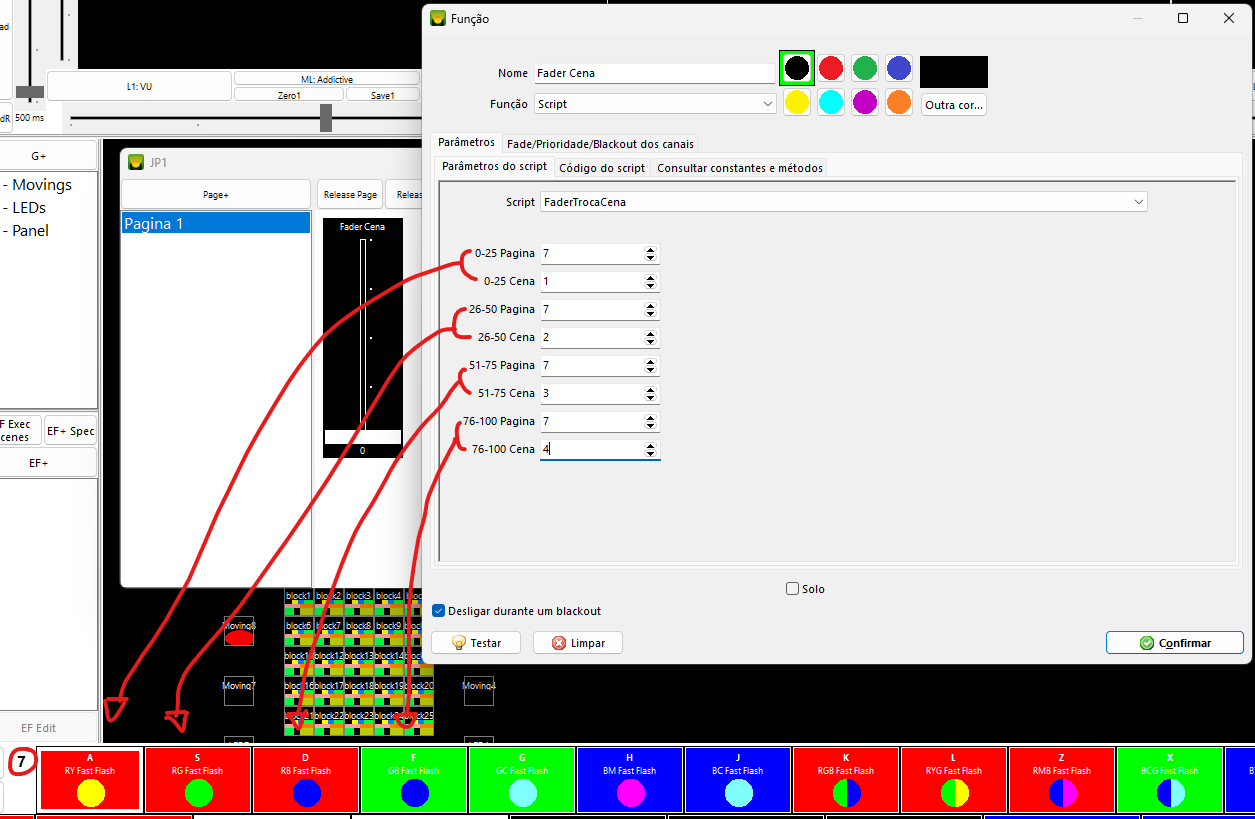

Seguindo, entre na aba Parâmetros do script.
Na janela, aparecerão 8 campos.
O script que fizemos permite que o fader chame até 4 cenas.
Os dois primeiros campos (os "0-25") indicam qual seria a primeira cena a ser chamada; para isso precisamos informar qual a página e qual a cena. Isso se repete para as outras 3 cenas.
No meu caso aqui, informei que quando o fader estiver entre os valores 0 até 25, chame a cena 1 da página 7; quando estiver entre 26 até 50 chame a cena 2 da página 7; quando estiver entre 51 até 75 chame a cena 3 da página 7; e quando estiver entre 75 até 100 chame a cena 4 da página 7.
E é isso! A programação/configuração está pronta.
Ao testarmos, veremos que ao mudar o valor do fader, as cenas vão sendo chamadas conforme nós informamos ali nos parâmetros do script.
