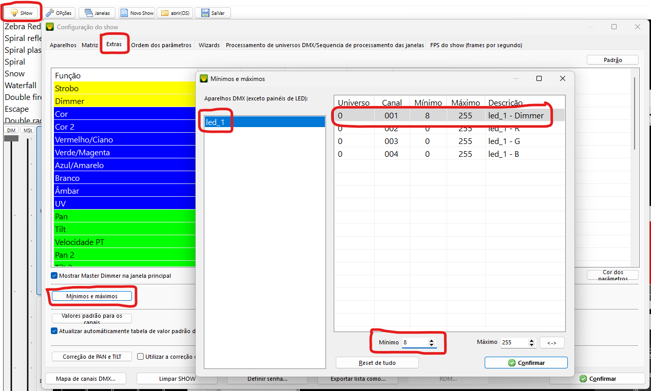

No Lumikit SHOW você consegue determinar os valores mínimos e/ou máximos dos parâmetros dos aparelhos.
Para fazer isso, vá em SHow -> aba Extras -> botão Mínimos e Máximos, então selecione o aparelho, e no canal de Dimmer, indique o valor mínimo como sendo "8".
Desta forma, você conseguirá fazer o controle devido deste parâmetro, sem passar pelos valores 0-7 do canal de Dimmer, que são na verdade "efeitos".
