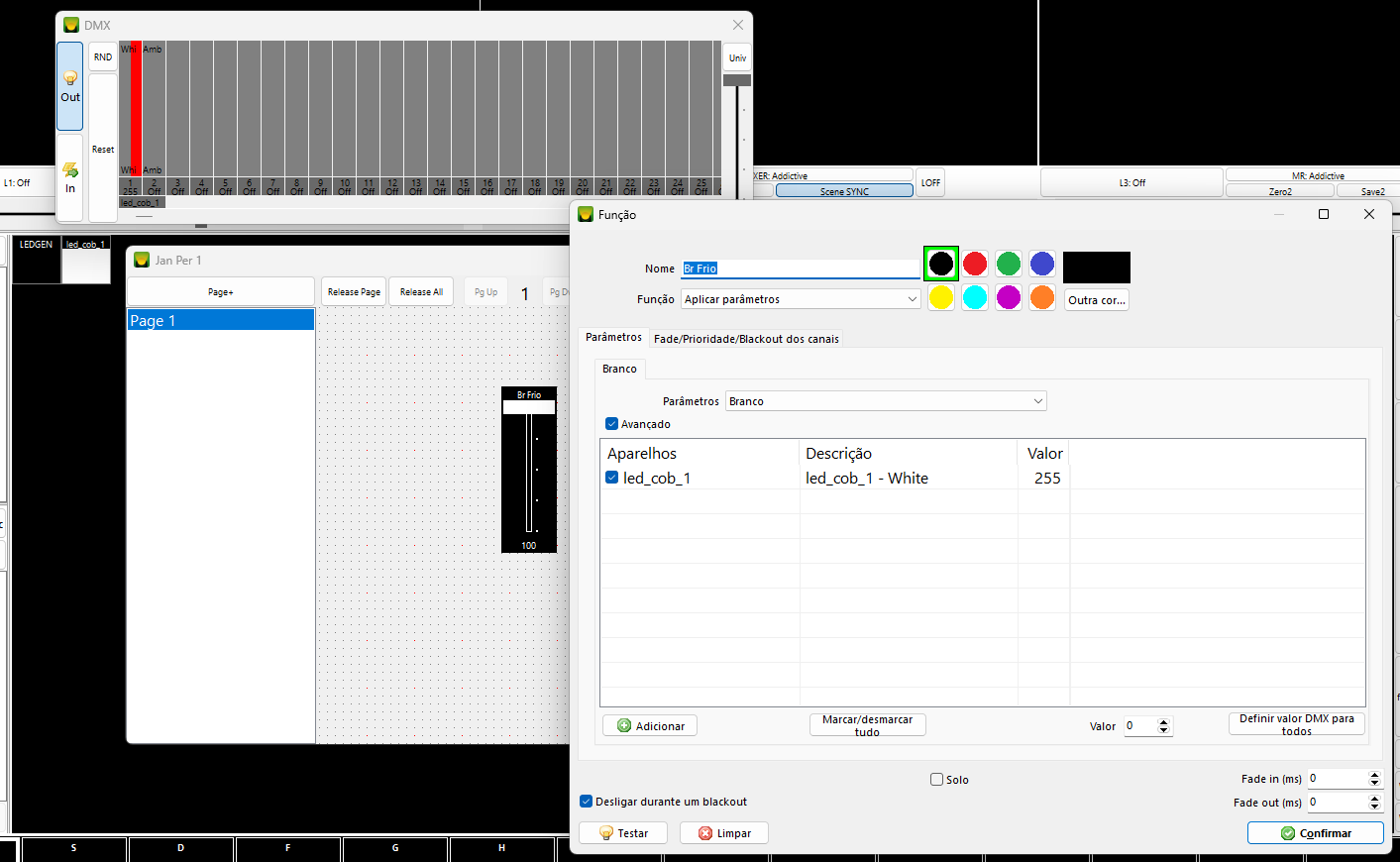

Na Janela Personalizada você pode criar um fader por exemplo com a função "Aplicar parâmetros" e selecionar o canal que você quer especificamente.
Dá uma olhada na imagem abaixo como foi feito aqui, por exemplo.
Aqui eu criei um aparelho do tipo "LED RGB Redondo" com 2 canais, sendo BRANCO e AMBAR (como se fosse BRANCO FRIO e BRANCO QUENTE).
Aí eu coloquei um fader só para controlar o BRANCO, e poderia fazer outro para controlar o AMBAR, ou qualquer outro canal que eu quiser.

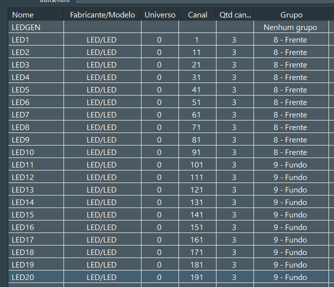

Vou criar um novo show e adicionar 20 LEDs, esses LEDs vou dividir em 2 grupos de 10 (Frente e Fundo, apenas como exemplo)
Cada LED foi configurado da seguinte forma:

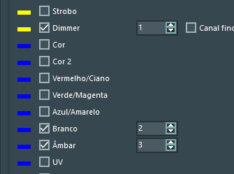

Coloquei um DIMMER, um canal WHITE (6500K) e um AMBAR (3000K) só como exemplo, lembre-se os seus LEDs terão que ter o canal WHITE e AMBAR.
No meu exemplo cada um tem 3 canais DMX e estão endereçados de 10 em 10.

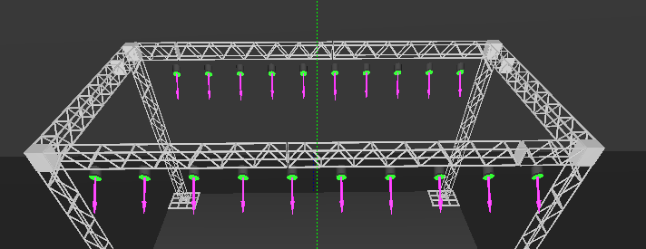

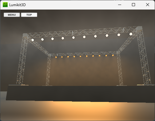

Para melhorar um pouco o exemplo, também ajeitei o 3D, coloquei uma trave, com 10 LEDs no fundo e 10 na frente.

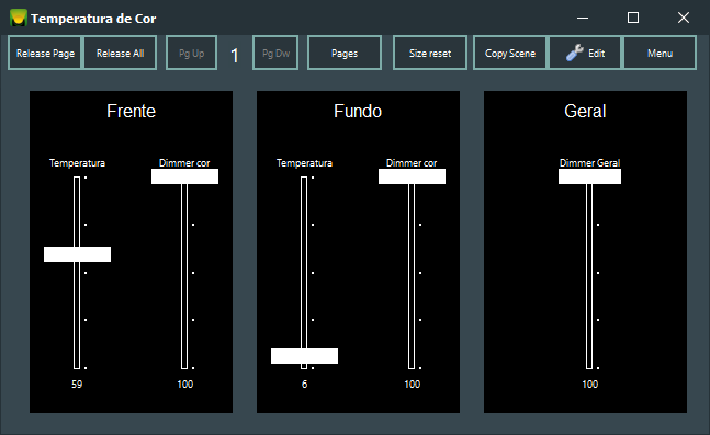

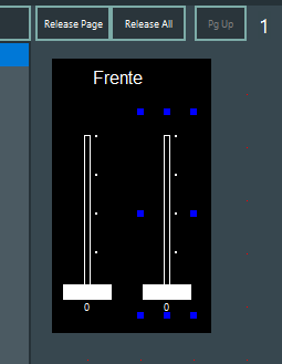

Em uma janela personalizada, adiciono 2 faders

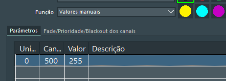

No primeiro fader (que vai controlar a temperatura da cor), coloco uma Função Extra do tipo "Valores Manuais"
La dentro coloque o canal 500 (pode ser qualquer outro que não esteja em uso) e o valor de 255.
Agora quando eu mover esse fader, o canal 500 irá variar entre o valor 0 e 255.

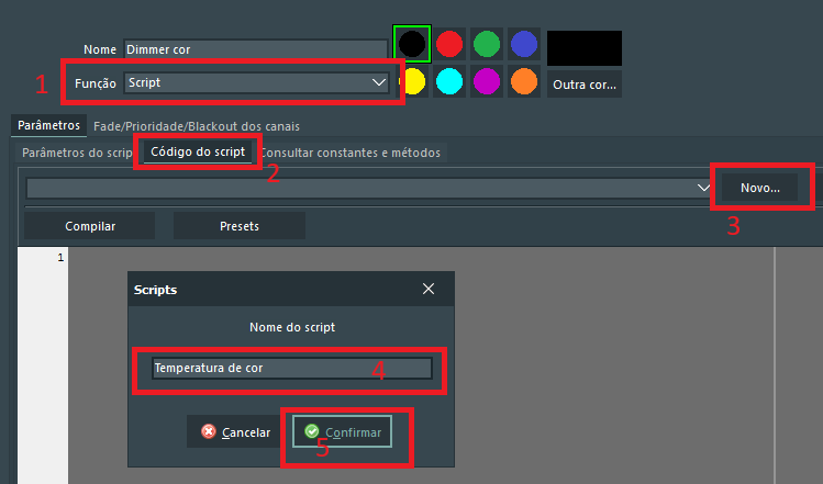

E o segredo vem no outro fader, lá eu vou colocar uma Função Extra do tipo "Script"
Ali coloco o script abaixo:
Clico no botão "Compilar" pra ver se deu tudo certo, se houver algum erro será mostrado, talvez no momento de Copiar e Colar o código veio alguma coisa a mais ou faltou uma parte, faça novamente se der erro.

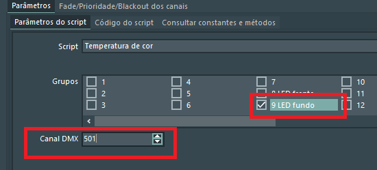

Quando eu volto na aba "Parametros" é possivel ver uma caixa de seleção de Grupos de Wizard e também o canal... no Grupo de Wizard marco o grupo "8-Frente" e no canal coloco 500, que é onde o outro fader está colocando um valor, esse valor será usado para calcular a temperatura das cores.

Para finalizar coloco no meu exemplo mais 2 faders com as mesmas Funções Extras e só mudo o canal de 500 para 501
Minha Janela Personalizada ficou dessa forma:
Código: Selecionar todos
