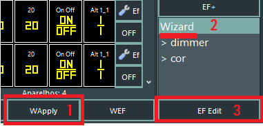

Vamos tratar aqui sobre o modo de aplicar um Wizard a um grupo de aparelhos ou a um único aparelho. O grupo ou aparelho que deseja aplicar os parâmetros do Wizard precisa primeiramente pegar os efeitos captados do botão WApply. Então faça os efeitos que deseja e clique em WApply.
Em seguida, na lista de parâmetros aplicados, selecione a palavra 'Wizard', depois clique em 'EF Edit'
- Você tanto pode clicar 2x no Wizard, quanto pode clicar no 'EF Edit'

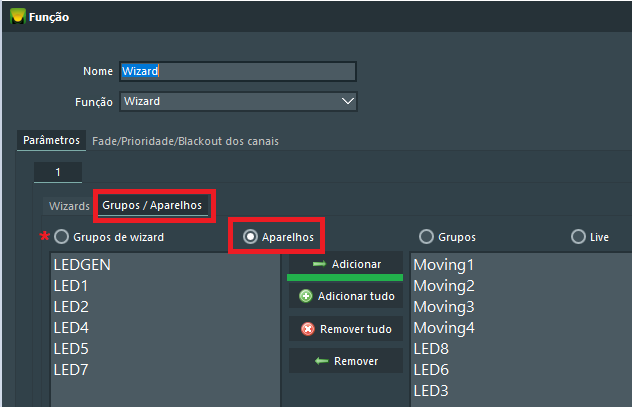

Depois disso abrirá uma Janela de 'Função'. Dentro dela pode selecionar o Grupo de Wizard ou Aparelhos individuais de um grupo
Ao selecionar um aparelho da lista à esquerda, conseguirá adicioná-lo na lista que receberá os Parâmetros do Wizard.
Ao final, clique em 'Confirmar' e salve a nova cena.
