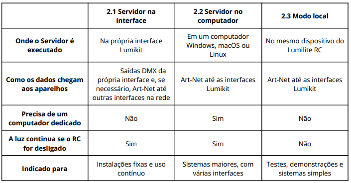

No próprio manual há uma tabelinha bem legal mostrando as 3 possibilidades:
1. Servidor na interface
O Servidor roda diretamente na interface Lumikit que possui suporte para executar o servidor do Lumilite nativamente, ficando responsável pelo processamento e pelas saídas DMX. O RC é utilizado para configurar e operar o sistema.
A principal vantagem é que não é necessário um computador dedicado e, mesmo com o RC desligado, o sistema continua funcionando.
2. Servidor no computador
Neste modo, o Servidor roda em um computador e envia os dados para quaisquer interfaces Lumikit através de Art-Net, por exemplo a Interface Pro 2.
É uma opção interessante para sistemas maiores, principalmente quando existem várias interfaces na rede. O RC pode ser fechado sem interromper o funcionamento da iluminação.
3. Modo local
No modo local, o próprio RC faz o processamento e envia os dados via Art-Net para as interfaces.
É uma opção mais simples, sem necessidade de um Servidor separado. Porém, a iluminação depende do RC estar funcionando, sendo mais indicado para testes e aplicações simples.
