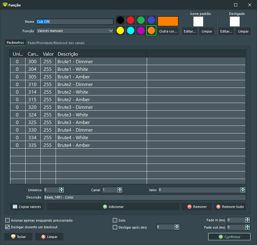

Precisei agora no final de semana na correria, e acabei fazendo um macro pra definir pra 255 os canais individualmente (ou seja, coloquei la canal 256 = 255 | 258 = 255 e por ai vai)
Imagem do equipamento como configurei
Imagem de como fiz o macro

Para trabalhar com este tipo de aparelho você pode configurá-lo como "Multi LED" que também daria certo.
Veja que aqui na aba Multi LED indiquei que será BRANCO e AMBAR (branco frio e quente).
brute aba multi led
E marquei que ele usará faixa central, que será similar.
brute lampada 2 aba multi led
Desta forma consegue acionar cada lâmpada individualmente ou ambos ao mesmo tempo, tem mais flexibilidade no controle depois.
Em anexo tem um arquivo .show caso queira dar uma conferida e testar para ver se seria isso aí, se atende sua necessidade. Tem algumas cenas com alguns efeitos diferentes, e uma Janela Personalizada com outra forma de como pode operar.
