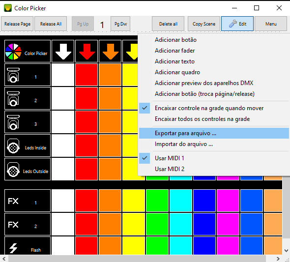

Para exportar, ou seja, transformar em um arquivo que possa ser importado em qualquer show, você precisa estar com a Janela Personalizada aberta e clicar em 'Edit'. Com isso, clique com o botão direito em qualquer parte da área pontilhada e vá na opção 'Exportar para arquivo'
Salve o arquivo no formato '.form' no local desejado.

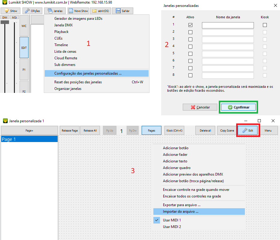

Agora para importar pra dentro de um show que você queira, você pode pegar o arquivo salvo no formato .form e abrí-lo em Configuração das Janelas personalizadas[1].
Ao abrir a lista de Janelas personalizadas, marque a Janela que será sobreposta pela janela importada [2], é opcional atribuir um nome.
Com a janela Personalizada vazia aberta, clique em 'Edit'.[3] Agora clique com o botão direito em qualquer parte da área pontilhada e vá na opção 'Importar do arquivo'.
Selecione o arquivo que exportou antes e pronto, sua Janela estará importada!
