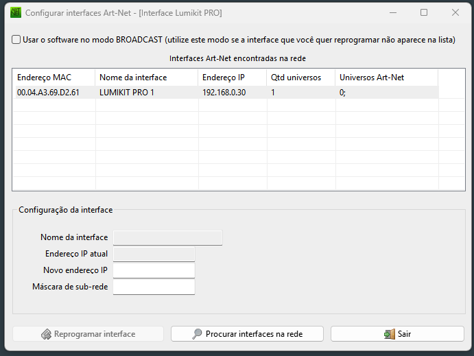

Tentei alterar o IP da Pro 1 usando o próprio Lumikit Show, em Configuração de Interfaces, mas o IP não é gravado.
Pelo botão “Configurar interfaces Art-Net”:
• A Pro 1 é encontrada corretamente:
• Endereço MAC exibido
• Nome da interface
• IP atual: 192.168.0.30
• 1 universo DMX
• Tento alterar para:
• IP: 192.168.15.170 (IP livre na minha rede)
• Máscara: 255.255.255.0 (a mesma usada pelo Mac)
• O software pede para desligar a interface, aguardar 5 segundos e ligar novamente
• Porém, ao retornar à tela, o IP continua em 192.168.0.30
Configurar_interfaces_Art_Net

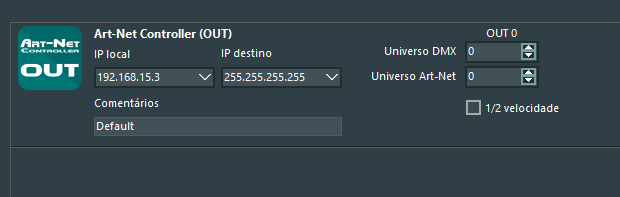

Lumikit Show 2025 – Configuração de Interfaces
Estou utilizando a opção:
• Art-Net Controller OUT (não tenho certeza se a Pro 1 se enquadra como Pro X1)
Configuração:
• IP local: 192.168.15.3 (IP do Windows)
• IP destino: 255.255.255.255
(única configuração em que os campos não ficam em vermelho e o LED “No Art-Net Data” apaga)
• Universo DMX: 0
• Universo Art-Net: 0
Configuração_das_interfaces
Com essa configuração:
• Ao abrir o Lumikit Show:
• O LED “No Art-Net Data” apaga
• O LED verde do cabo de rede pisca muito rápido (parece até ficar acesso direto)
• O LED DMX512 pisca normalmente
• Porém, não consigo controlar nenhum equipamento DMX
(o que é esperado, já que o IP configurado não corresponde ao IP atual da Pro 1)

Olá Leandro!
Infelizmente não vamos ter no momento um conhecimento bom em outros sistemas operacionais para lhe ajudar tão bem.
No entanto, uma coisa básica/geral que deveria ter em todos eles, é algum tipo de firewall/controle de permissões de rede, ou seja, o que cada programa pode ou não fazer (pode enviar dados pela rede? pode receber dados pela rede? por exemplo).
Quem determina isso geralmente é o sistema operacional, no Windows seria o "Windows Firewall" (ou "Firewall do Windows" em português), teria que ver se tem um equivalente no MAC.
A questão dai é ver neste "gerenciador de permissões", encontrar o programa Lumikit SHOW, e dar permissões para ele/tirar os bloqueios, para que então ele consiga fazer a comunicação via rede. Isso também para o programa Lumikit Art-Net Config, que é o programa que você usou pra mudar o IP da PRO 1.
Outra coisa também, dá pra usar a configuração em BROADCAST. Para isso, o "IP Local" seria 0.0.0.0 e o "IP Destino" seria 255.255.255.255. Com as permissões de rede liberadas, talvez volte a funcionar ali.
Ou você já habilitando as permissões de rede, já consiga mudar o IP da PRO 1 pra continuar usando em UNICAST.
Tente ali os procedimentos e retorne aqui se deu certo.
