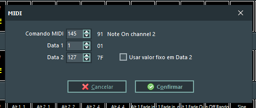

O BPM no Lumikit SHOW você consegue alterar por comandos MIDI, de forma externa.
Basta realizar o mapeamento MIDI do bpm do Lumikit SHOW: botão direito do mouse em cima do bpm no Lumikit SHOW -> Mapeamento MIDI 1 -> Acionar controle com MIDI (Masters subs) -> agora o programa ficará esperando o próximo comando MIDI que você enviar, aí no programa ou controle que for usar, basta enviar este comando, que vai alterar ali o valor conforme o que você informou (para dizer que reconheceu o comando e está mapeado), aí basta clicar em Confirmar para finalizar.
Isso pode fazer para cada vez que precisa alterar o BPM, usa a mesma nota MIDI porém com o valor BPM desejado.
Lembrando também que o BPM no Lumikit SHOW vai de 30 até 200, e o valor da nota MIDI pode ir de 0 até 127, aí você só vai precisar fazer a conversão dos valores pra descobrir qual valor MIDI é o correspondente ao valor BPM que você precisa.
Ou seja, o valor da nota MIDI "127" que é o máximo, vai deixar o BPM do Lumikit SHOW no máximo, que é 200 BPM; o valor MIDI 63 que é a metade vai deixar o BPM em 114.
