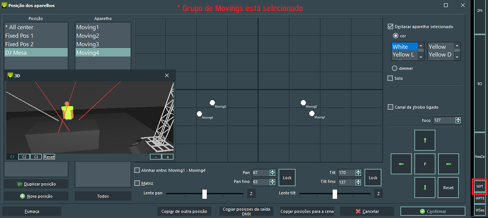

A dúvida que acontece é na hora de fazer cenas selecionadas de forma aleatória. O problema é que os aparelhos tem um ângulo de rotação superior a 360º, então existe mais de um jeito de se fazer no WPT um Moving chegar naquela posição desejada.
O acerto de posição precisa ser feito de forma manual no WPT e a transição pode ser suavizada no Fade geral de cenas:
O WPT sendo posicionado de maneira adequada suavizará a transição inclusive entre cenas aleatórias.
