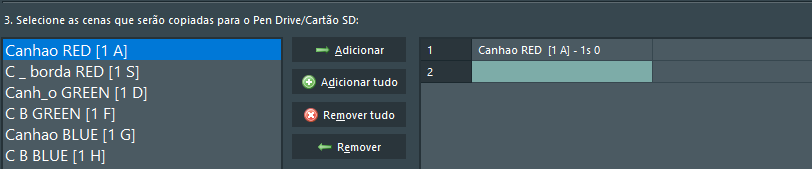

  • Em '3.Cenas', está a seleção de cenas que deve aparecer de maneira automática no lado esquerdo, sincronizada com o show aberto
A forma de adicionar cada cena será clicando 2 vezes sobre a cena desejada, ou apenas clicando sobre a cena e, em seguida, na seta verde Adicionar. Será colocado em ordem de sequência normal - a última adicionada será a última executada.

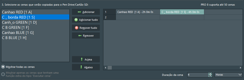

Para adicionar em loop:
1º selecione a célula lateral à direita
2º defina o tempo de duração
3º clique 2x sobre a cena que deseja adicionar
Aqui poderá definir a duração da cena em s, ms, minutos e horas:
