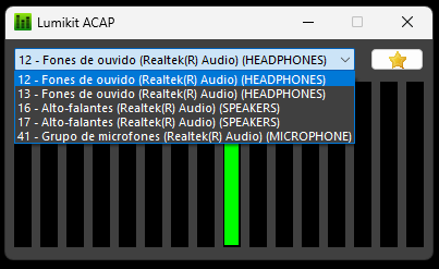

Você vai precisar abrir o Lumikit ACAP, e então escolher a faixa de áudio que você quer usar para seus efeitos no Lumikit SHOW.
A faixa de áudio que o ACAP pega, vem direto do Windows; ou seja, se o Windows reconhece o dispositivo, e aparece na lista do Windows, vai aparecer lá no ACAP pra você usar.

Então no ACAP ache a faixa de áudio desta música, e configure um efeito para usar este áudio.

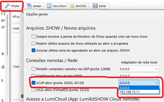

Quando usa com dois computadores o ACAP precisa estar rodando no computador que está com a faixa de áudio, e então no outro computador, no Lumikit SHOW você configura o IP do ACAP para ser o 0.0.0.0, que ele deve pegar o sinal que o ACAP está mandando do outro PC.wcarvalho escreveu: 05 Mai 2025, 15:41 Boa Dimitri,

Perfeito Dimitri, funcionou.
O micro que envia, precisa estar configurado o prórpio IP no ACAP e o que recebe fica com 0.0.0.0.
