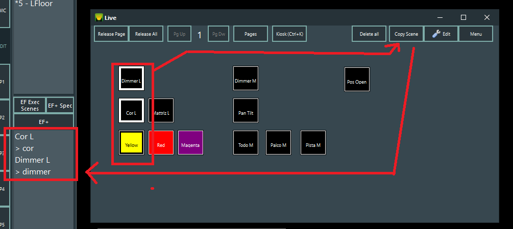

Mas lembre que se você tem alguma coisa programada em uma janela personalizada pode facilmente transformar em cena com o botão "Copy Scene", vai pegar todas as funções extras selecionadas e colocar na cena selecionada na janela principal (modo Editar DMX):

Mais uma vez, muito obrigado pela assistência e por clarificar o caminho com a dica de salvar como cena configurações da janela personalizada. Foi de ouro essa!
