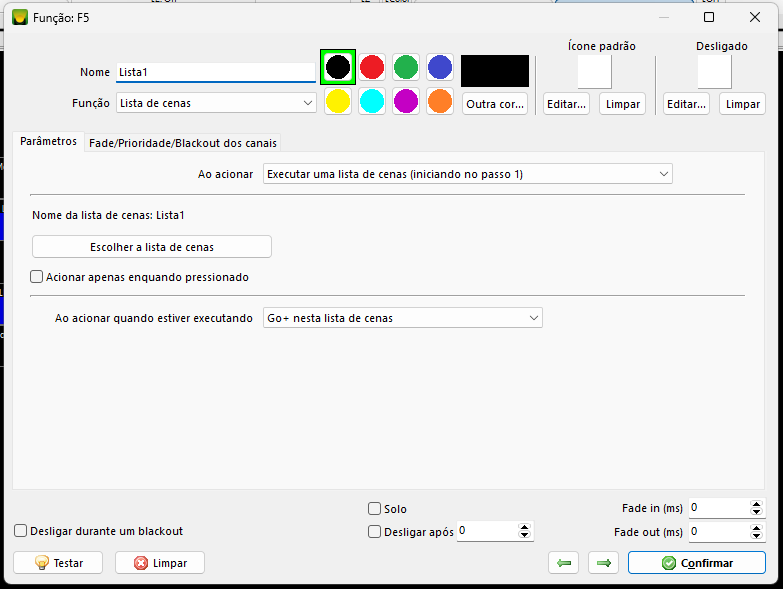

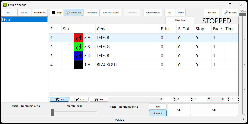

Para trabalhar com áudio de forma mais rápida e fácil, você pode usar a funcionalidade "Lista de cenas" do Lumikit SHOW.
Você cria uma lista de cenas, e lá dentro coloca a sequência de cenas que deseja.
Aqui no meu exemplo criei uma lista com 4 cenas, sendo 3 cenas de cor, e 1 cena só para desligar quando chegar no final.
Então na Janela Principal você usa uma Função extra para chamar esta Lista de cenas.
Função: Lista de cenas
Ao acionar: Executar uma lista de cenas (iniciando do passo 1)
No botão "Escolher lista de cenas", escolha a Lista de cenas que criou (no nosso exemplo é "Lista1")
Ao acionar quando estiver executando: Go+ nessa lista de cenas
Então você executa a função extra toda vez que precisa trocar de cena/cor/efeito, tendo um controle mais simples e manual.
