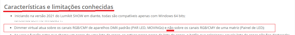

Bom isso é uma das limitações que a gente lista lá no site e no manual:
E isso ocorre basicamente pois como em geral são muitos canais DMX, para fazer o dimmer deles o processamento pode ficar extremamente lento, por isso preferimos indicar outras formas por exemplo o fader LDIM. O processamento fica lento pois a estratégia do Lumikit SHOW é usar apenas o processador principal, sem depender de GPU (placas de vídeo) mantendo sempre um hardware mais simples para fazer as tarefas.

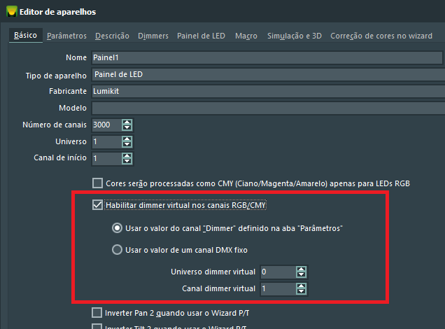

Quando criar um painel de LED (ou outro aparelho) existem 2 opções para criar o dimmer virtual, usar o próprio canal DIMMER definido em Parâmetros ou qualquer outro canal DMX:
E por que tem essas opções? Porque o canal dimmer não é tão "virtual" assim, ele realmente precisa estar presente nos universos para poder ser usado.
E temos outra questão no Lumikit SHOW, na versão 2025 por exemplo, os "aparelhos normais" podem ficar do universo 0 ao 47 (48 universos no total) enquanto que painéis de LED como tem um processamento simplificado, podem ser colocados do 0 ao 511 (512 universos no total).
Dessa forma um Painel de LED que começa no universo 200, não poderia usar o canal Dimmer: vamos supor que estaria marcado como 1, isso seria o canal 1 do universo 200. Caso você quisesse controlar esse canal de Dimmer por um Wizard ou mesmo manualmente nunca chegaria lá pois o Wizard de Dimmer ou os valores manuais só "alcançam" até o universo DMX 47.
Então para esses casos, coloquei uma opção para ser possível indicar um outro canal fora da faixa de universos DMX que é apenas para Painéis de LED, e esse canal pode ser controlado pelos Wizards ou mesmo ter seu valor alterado manualmente.
