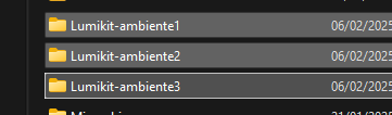

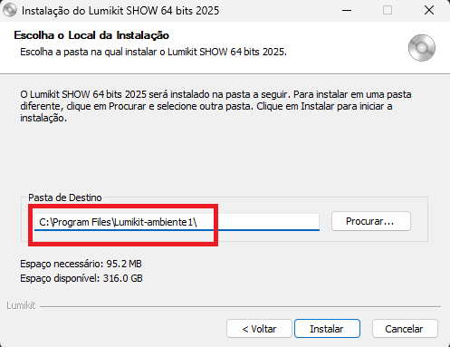

Instale quantos Lumikit SHOW você precisar no computador, mas todos em PASTAS diferentes, dessa forma você pode configurar cada um individualmente. A pasta de instalação pode ser definida durante a instalação ou então simplesmente copiar e colar onde você já instalou o Lumikit SHOW, o software não usa o registro do Windows (regedit) ou outra pasta, todos os dados ficam dentro da pasta de instalação.
Depois de mais instalações ou então simplesmente Copiar e Colar, ficou assim:

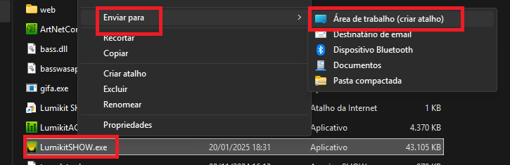

Agora se quiser pode criar ícones na área de trabalho (com o botão direito do mouse sobre LumikitSHOW.exe conforme a imagem abaixo):

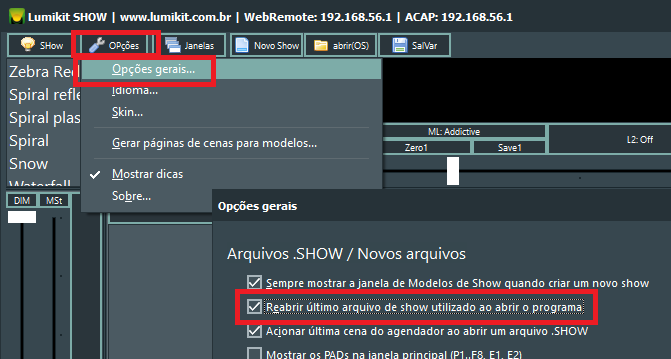

Em cada Lumikit SHOW você pode ligar a opção "Reabrir último arquivo de show utilizado ao abrir o programa" que fica dentro de "Opções..."/"Opções gerais..."

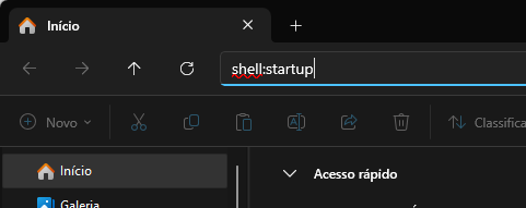

Também pode colocar todos os Lumikit SHOW para inicializar com o Windows (quando o Windows ligar, todos os programas irão abrir junto), para isso digite "shell:startup" no Windows Explorer:
E crie os atalhos para os Lumikit SHOW que serão inicializados dentro desta pasta, agora cada vez que inicializar o Windows, os Lumikit SHOW serão iniciados também.
