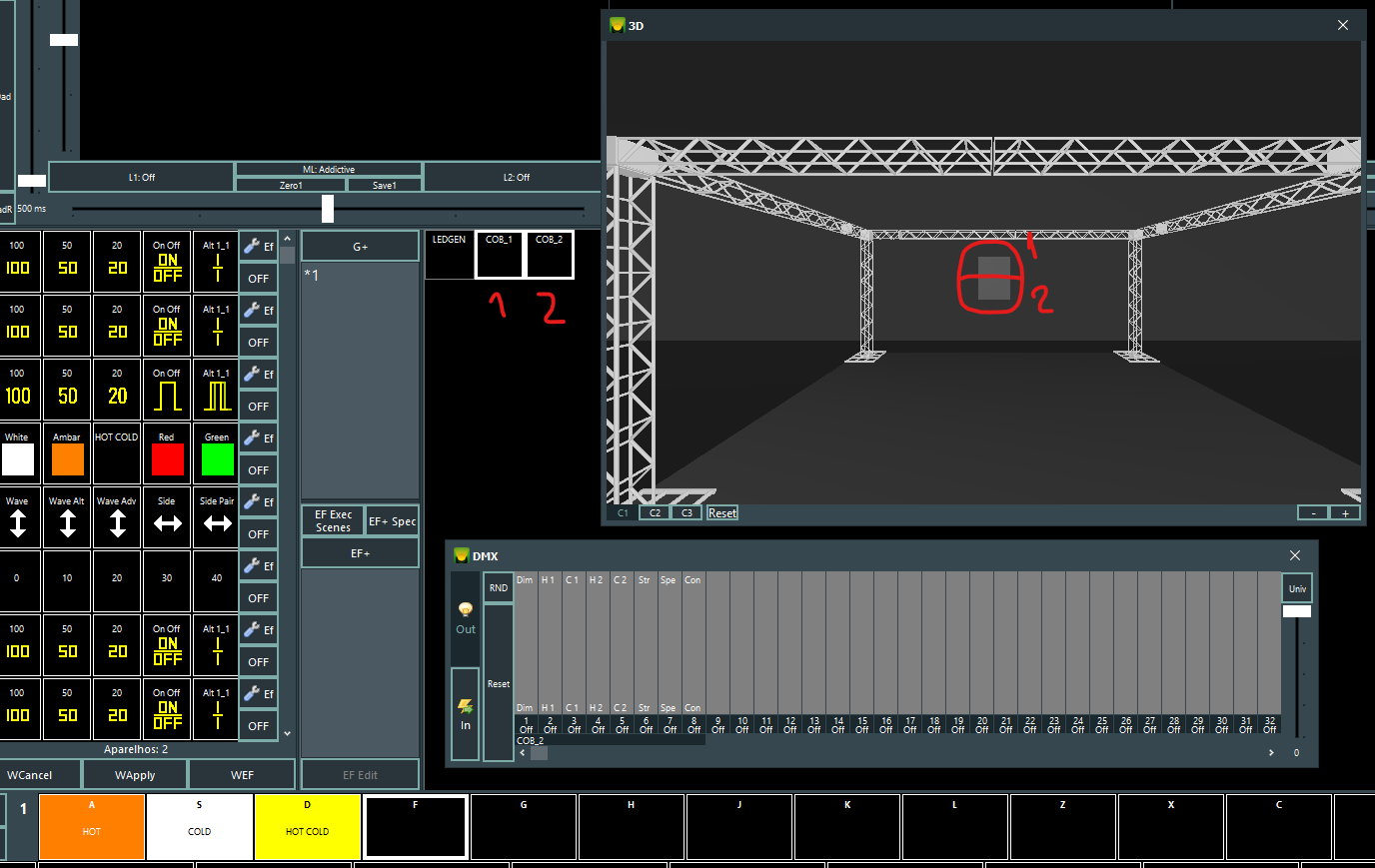

Olá João!
Este aparelho em específico tem quatro canais de branco; sendo 2 brancos quente (HOT), e 2 brancos frio (COLD).
Para criar este aparelho no Lumikit SHOW, uma forma seria criar dois aparelhos, ambos contendo o Dimmer, Strobo e canais especiais, e um deles contendo o HOT 1 e COLD 1, e o outro contendo HOT 2 e COLD 2.
Isso, você provavelmente já deve ter feito, como você mencionou, ou fez de outra forma, tudo certo.
Aí da forma que lhe falei, irá criar dois aparelhos lá no 3D.
Para isso, você realmente vai ter que movê-los junto, deixar um próximo do outro, pra simular o que você tem lá no local de fato.
Em anexo tem um arquivo .show que fizemos agora, pra demonstrar esta configuração dos aparelhos, cenas e 3D funcionando, você pode testar ali no seu pra ver se dá certo também!

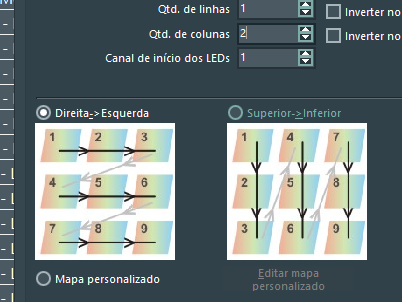

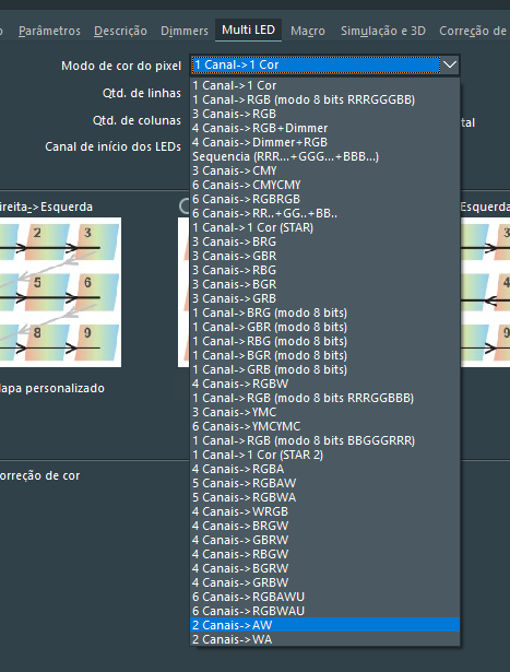

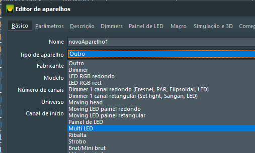

Ola,
pra melhorar o suporte para esse tipo de aparelho,
na versão 2025 foi adicionado um novo tipo de aparelho chamado Multi LED:
Na aba Multi LED você pode escolher o tipo de cor nesse seu caso seria o AW (Ambar = Hot, e White = Cold), ai o tamanho seria 2 colunas por 1 linha por exemplo.
E o legal é que você pode controlar agora pelo Wizard de cor, strobo e dimmer!
Se não tivesse o canal DIMMER lembre que seria só criar um canal de Dimmer virtual e ai também poderia dimerizar nesse caso!
