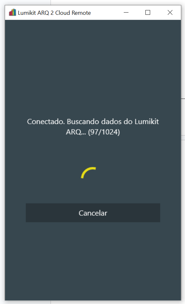

Então clique em "Confirmar", e espere o aplicativo terminar de buscar os dados.
Login carregando

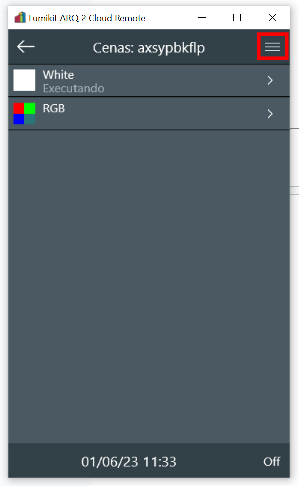

Na seguinte tela, clique no botão de menu (destacado na imagem abaixo) para começar a programação do ARQ 2.
Menu

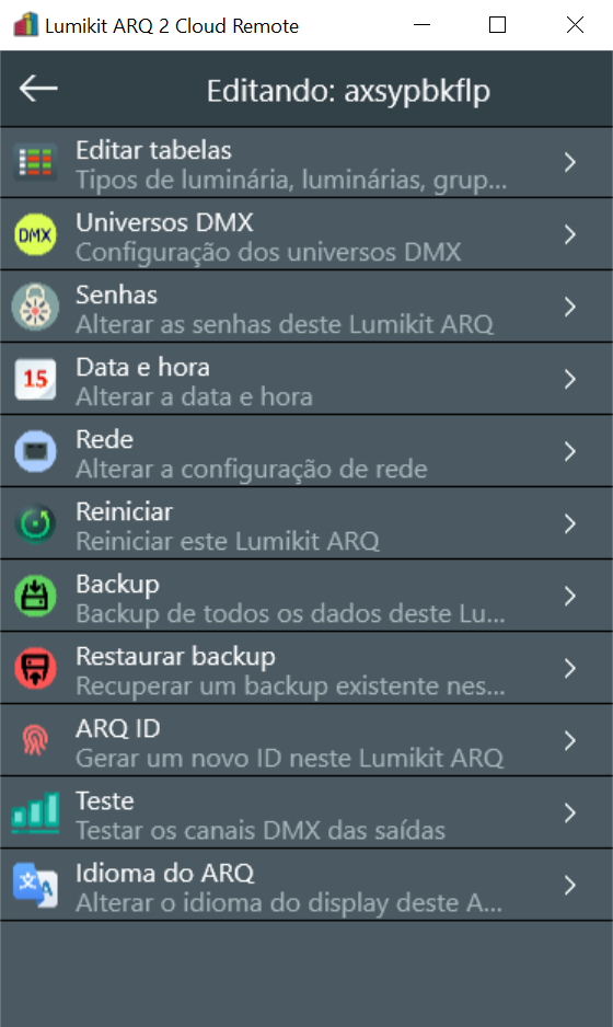

Toda a configuração das luminárias, cores, cenas, efeitos e agendamentos fica no menu "Editar tabelas".
Editar tabelas

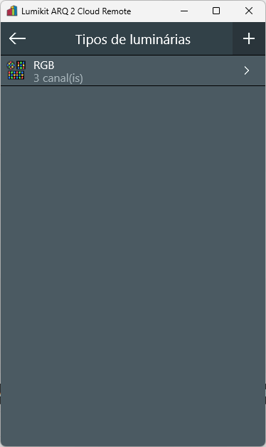

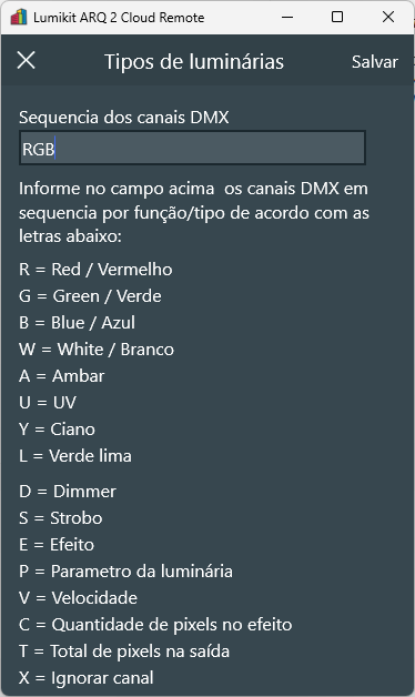

Começamos pela tabela "Tipos de luminárias".
Ao entrar na tabela, clique no botão "+" para adicionar um tipo de luminária.
Tipos de luminarias
Aqui no meu exemplo, minha luminária é RGB, então vou informar "RGB" no campo "Sequencia dos canais DMX".
Caso a luminária fosse RGBW, informaria "RGBW", ou se ela tivesse somente 1 cor, branco por exemplo, informaria "W".
Tipos de luminarias RGB
Clico em "Salvar", e então volto para a tela principal de programação.

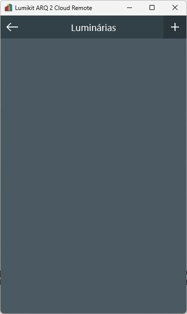

Agora vamos na tabela "Luminárias", e clicar no botão "+" para adicionar uma luminária.
Luminarias

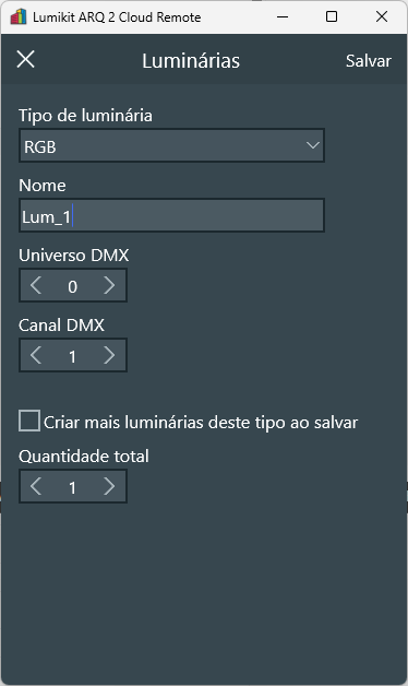

Então no "Tipo de luminária", selecionamos o tipo que acabamos de criar, o "RGB".
Para o nome, "Lum_1", ou outro nome mais descritivo (por exemplo: ArcoEsq_1, Ponte_1, ...).
Universo DMX pode deixar como está (no zero).
E Canal DMX vou colocar o endereço DMX da minha luminária, que no caso é "1".
Caso o endereço DMX da luminária fosse "073", informaria "73".
Com isso já posso clicar em "Salvar" para finalizar.

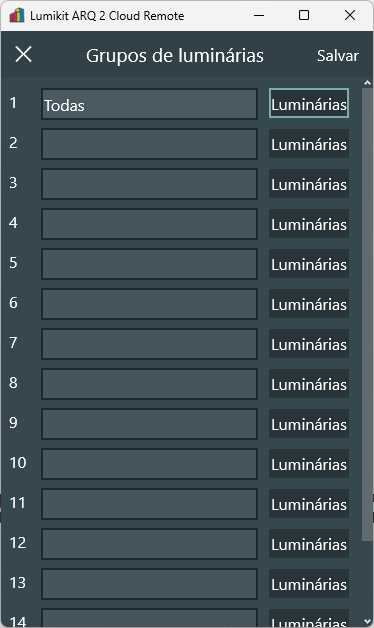

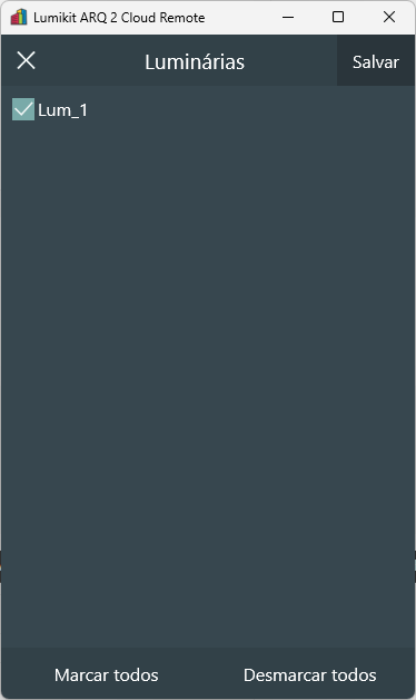

Agora voltamos para a tela principal, e entramos na tabela "Grupos de luminárias".
Aqui vamos clicar no botão "Luminárias" da primeira linha, esse que já está com o nome "Todas".
Grupos de luminarias
Aqui marcamos a luminária que criamos, e podemos já salvar.
Grupo 1 Alterado
E na tabela "Grupos de luminárias" novamente clicar em "Salvar".

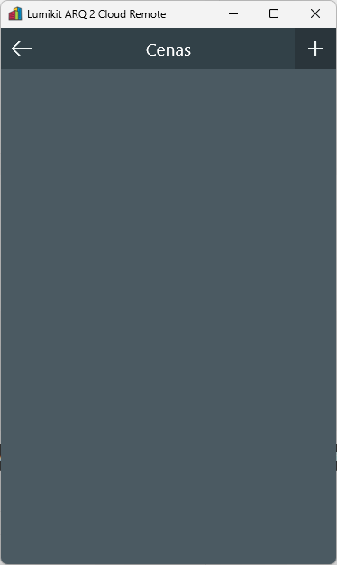

Agora vamos para a tabela "Cenas".
Aqui novamente clicamos no botão "+" para criar uma cena.

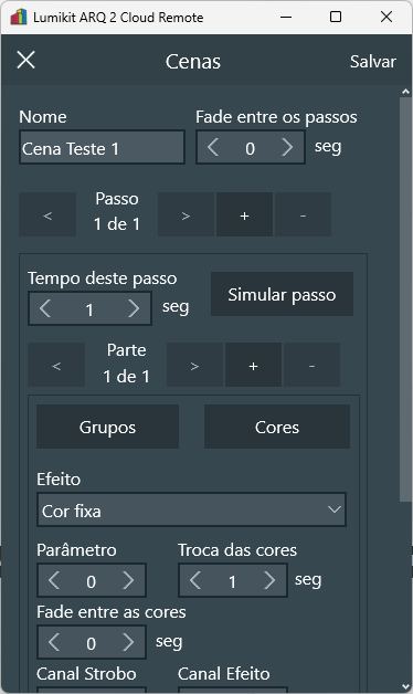

Aqui preencha o campo "Nome", com por exemplo "Cena Teste".
Cena 1 Teste
Então clique no botão "Grupos" e selecione a opção "Todas" (que é o grupo onde tem a luminária, que criamos).
Cena 1 Teste Grupos

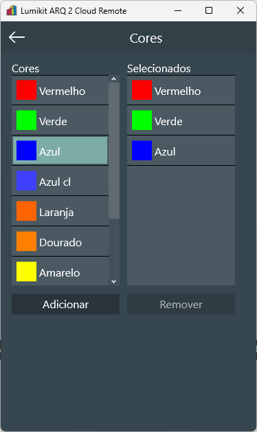

Depois volte para a cena, e clique no botão "Cores".
Então adicione algumas cores, no meu exemplo vou adicionar três cores (Vermelho, Verde e Azul).
Cena 1 Teste Cores
Então volte para a cena, e no campo "Efeito", selecione a opção "Cores alternadas".
Cena 1 Teste Efeito
E então clique em "Salvar" para salvar a cena.

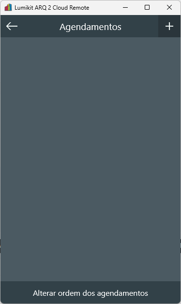

Por fim, vamos na tabela "Agendamentos" para criar um agendamento.
Agendamentos
No campo "Nome" dê um nome para o agendamento, que pode ser "Teste" por exemplo.
E no campo "Cena" selecione a cena que acabamos de criar.
No campo "Hora" e "Minuto" você informa o momento que o agendamento deverá ser chamado, ou seja, o momento em que a luz deve ligar.
Para testar, você pode deixar em um horário próximo que você está fazendo a programação agora, para ver isso em ação, e depois voltar e editar o agendamento pra colocar a data certa.
Os outros campos pode deixar como está (como na imagem), pois este seria somente para teste.
Agendamento 1

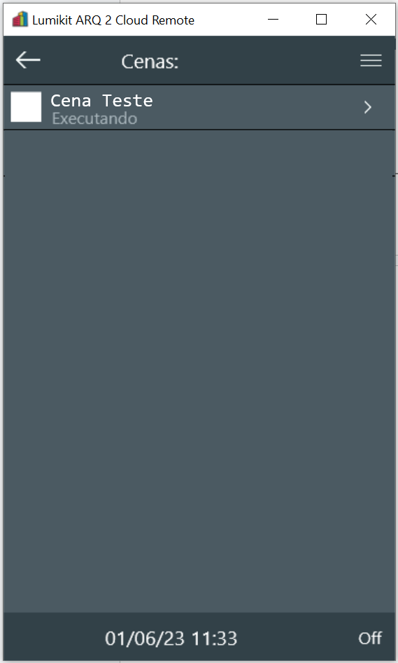

Pode selecionar a cena "Cena Teste" (a que você acabou de criar), e a luminária já deve responder (fazer os efeitos que criamos), ou deve acender alguma cor.
