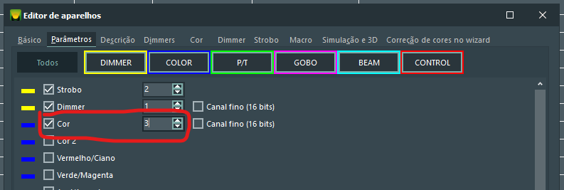

Para aparelhos que usam só 1 canal para as cores, basta marcar o parâmetro "Cor", e na aba "Cor" informar as cores.
Aqui neste vídeo mostra como fazer: https://www.lumikit.com.br/ul/LUMIDICAS11

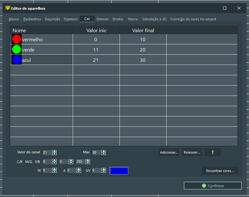

Outra questão é que esse artefato não tem um estado apagado (black) no canal de seleção de cores. Ao invés disso, o canal de função do zero a 20 é apagado. Do 20 ao 40 ativa a seleção de cores no outro canal.
Eu criei macros para colocar o canal de função no valor de black e no valor de seleção de cores.
Existe alguma forma de automatizar essas macros via wizard? Por exemplo:em um grupo de 4 artefatos desse, fazer o black ir caminhando pra frente e pra trás?

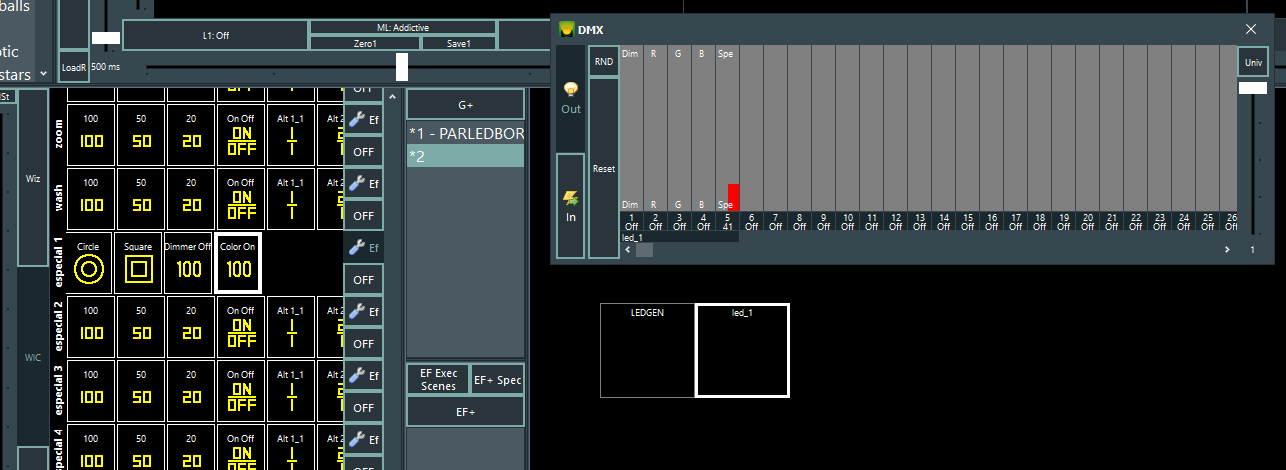

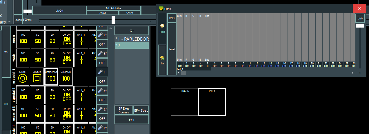

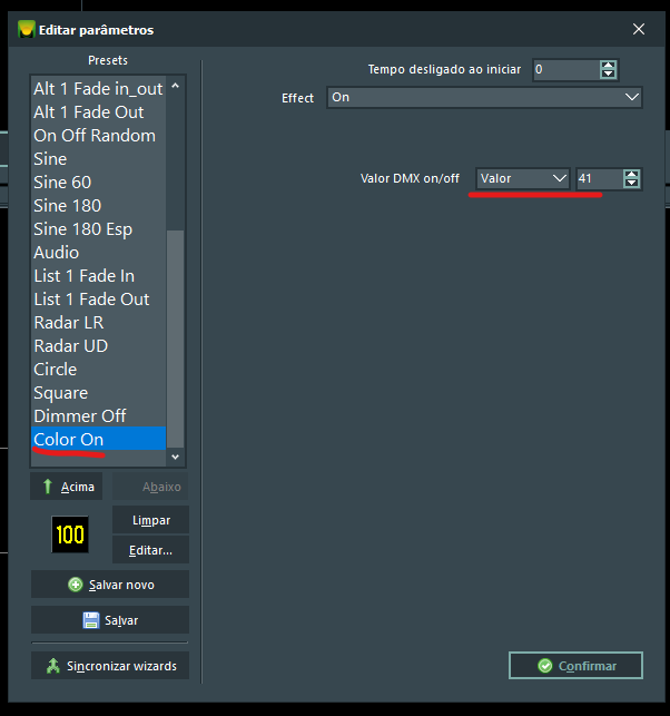

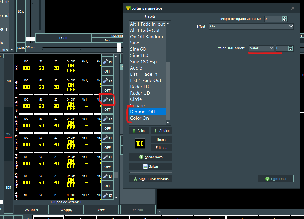

Dá sim; este canal você precisa ter ele configurado na configuração do aparelho, pode deixá-lo como "Especial" ou algum outro.
Então lá no Wizard, no canal "Especial", você cria dois presets, um sendo pra ficar apagado e o outro sendo pra ficar com cor.
1 Wizard Presets
2.5 Wizard Color On
2 Wizard Dimmer Off
3 Wizard Color On

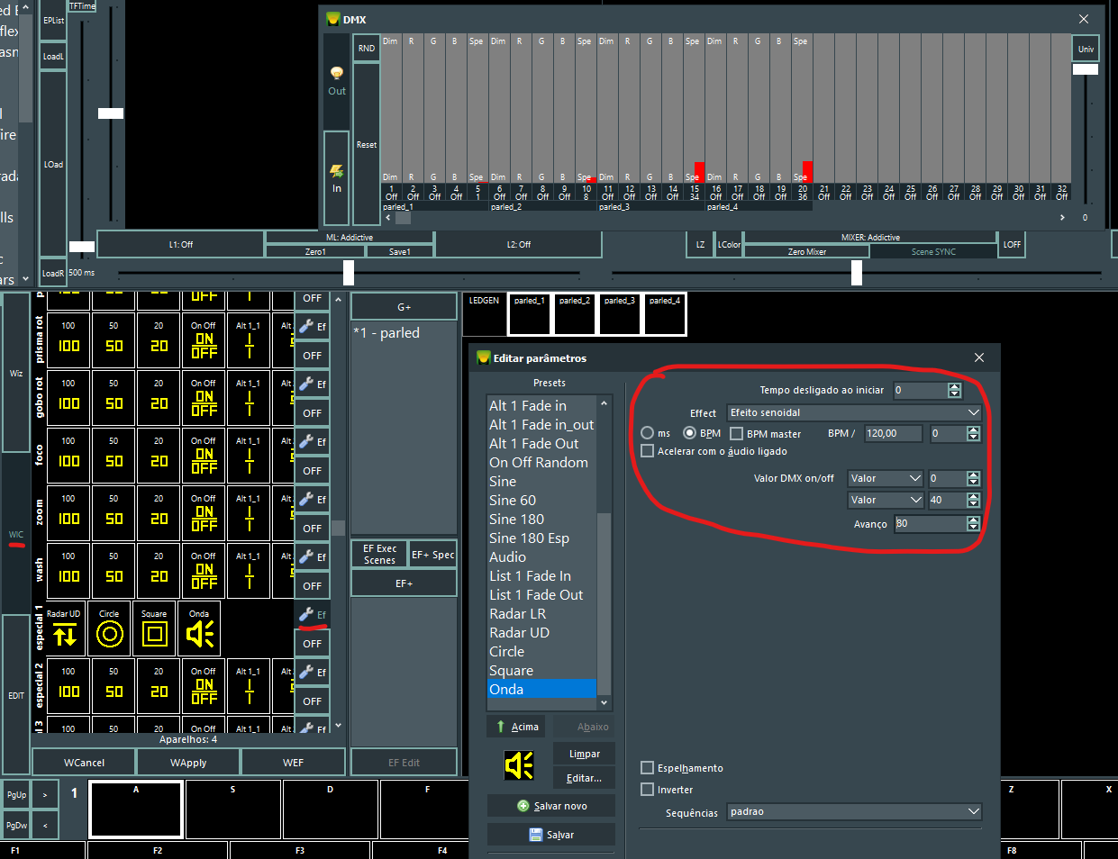

BrdStrk escreveu: 12 Nov 2025, 21:28
Show entendi. Se não for muito abuso, como eu automatizo isso? (tipo pra fazer o efeito desligado ou ligado caminhar entre o grupo de parleds?)
Obrigado.
Basta criar um efeito de "Onda" com "avanço", e não se esqueça de informar os valores mínimos e máximos para atuar na faixa de valores que você precisa.

Olá, encontrei um novo problema:
Fazendo a automação dessa forma, até funciona a variação dos canais, porém o visualizador 3D não entende que o artefato está acendendo.
O que estou fazendo:
Configurei o canal 1 (funcões) como especial e o canal 2 (seleção de cores) como cor. No canal especial, eu configurei um valor para On (11) e outro para Off (0). No canal cor, eu configurei os valores de todas as cores possíveis;
Eu consigo fazer a automação das cores normalmente (fazer uma cor correr entre os artefatos etc) e isso aparece para mim no visualizador 3D.
Porém, quando tento fazer o artefato ligar e desligar (On/Off no canal especial) o visualizador não muda. Meu artefato até responde conforme o esperado, mas não dá para simular.
Pelo que entendi, o visualizador só acende o artefato de acordo com o canal do tipo dimmer ou cor.
Tem alguma forma de eu conseguir configurar a exibição do visualizador para acender ou apagar o artefato baseado no canal especial?
