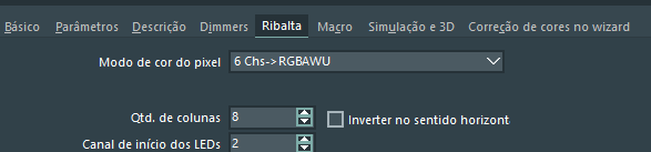

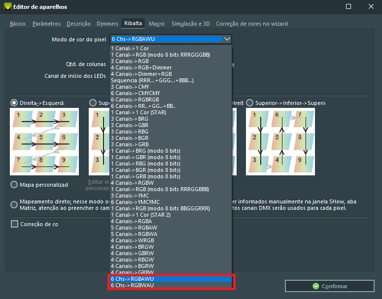

Na versao 2025 lançada agora em fevereiro foi incluído em Modo de cor do pixel as opções:
  • 6 Chs -> RGBAWU
  • 6 Chs -> RGBWAU
AI como exemplo segue como criar um cena mais avançada, misturando os canais Ambar e UV:
1. Criei um show novo com 4 ribaltas e la coloquei o modo de cor RGBAWU

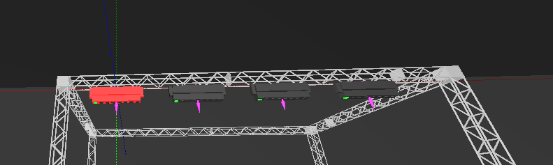

Aqui estão as 4 ribaltas configuradas no show:
Vou ajeitar um pouco o 3D e ficou assim:

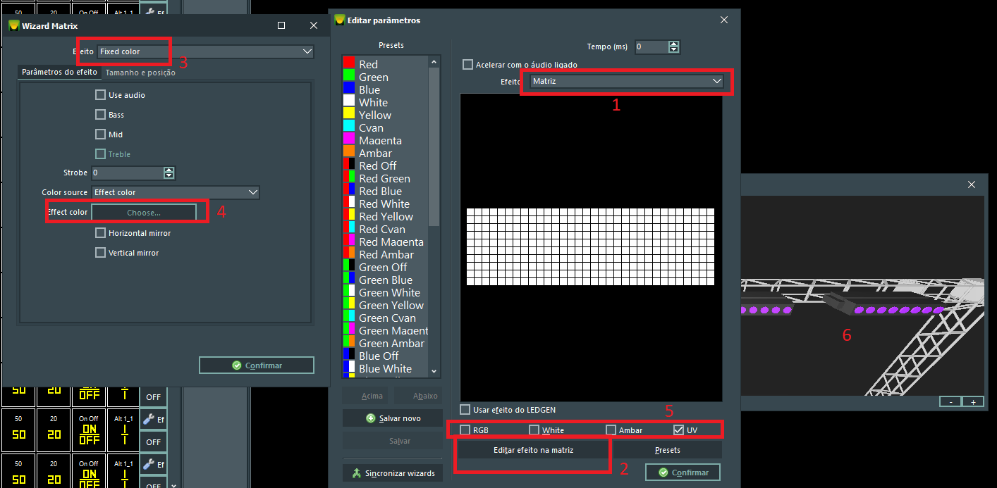

2. Usando o Wizard de Cor no WIC, selecionei o Grupo e depois edito o efeito do Wizard:
Selecionei o efeito Matriz;
Pelo botão "Editar efeito na matriz";
Escolhi o efeito "Fixed color" (Cor fixa)
Escolhi a cor BRANCA;
Depois deixo apenas os LEDs UV acesos (desmarco o RGB, White, Ambar);
E consigo ver nas ribaltas os LEDs acesos;

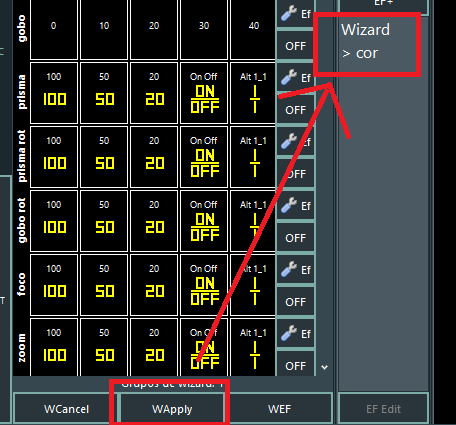

Clico em WApply para gravar o wizard que criamos dentro do WIC:

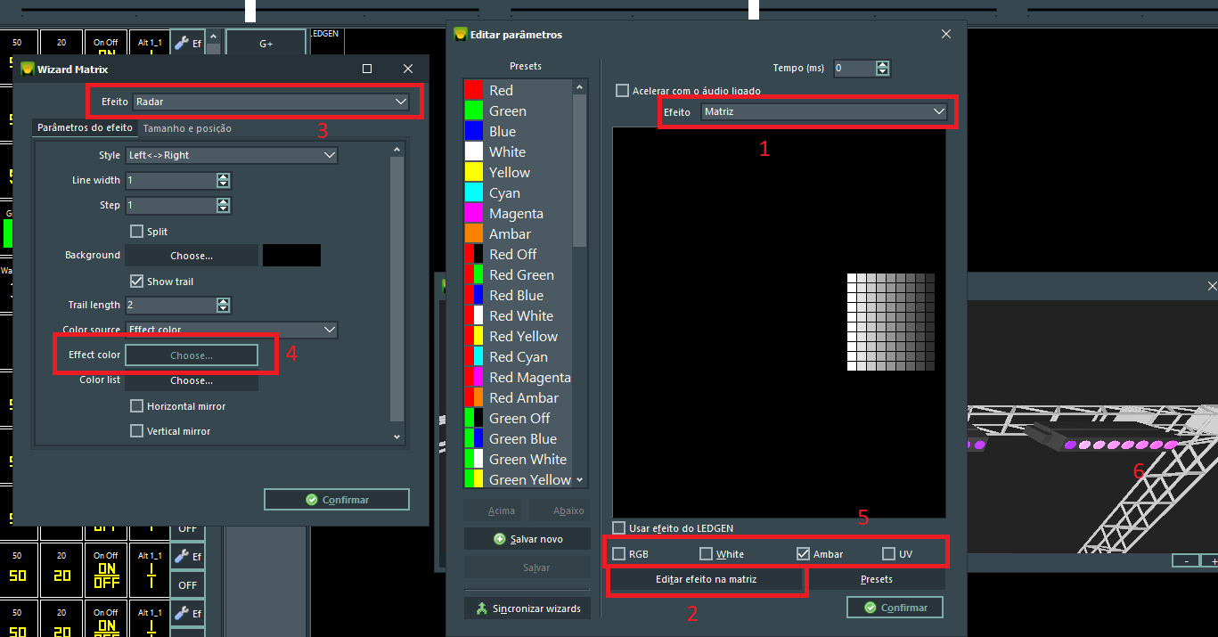

3. Vou criar mais um WIzard mas agora ele vai atuar sobre o Ambar, mesmo procedimento, seleciono Grupo, depois botão Ef:
Escolhi o efeito "Radar"
Depois deixo apenas os LEDs Ambar acesos (desmarco o RGB, White, UV);
E consigo ver nas ribaltas o efeito nos LEDs;
